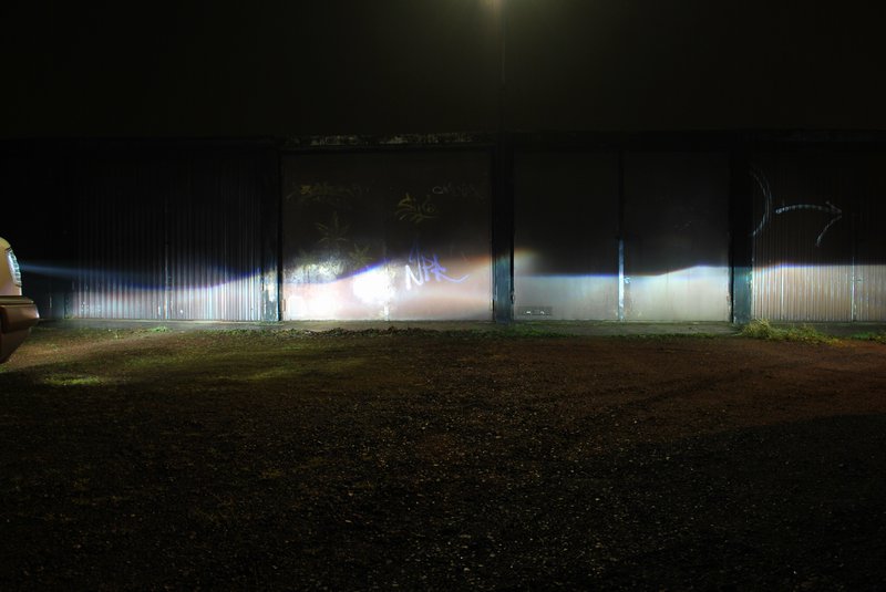

    Użytkownik Rowerzysta Avatar kozi_Lukasz
    01 2007
    Warsaw, Poland, Poland
    Było AR 146 1.4TS, 166 2.4 JTD 2000r. Jest AR 159 2.4JTDm 2008, Giulietta Sprint 2015 170 TCT
    338
Nazwa:	xen.jpg
Rozmiar:	53.4 KB
    znalazłem tylko kilka informacji na stronie http://swiatla.arbiter.pl i przykład oświetlenia z soczewki dedykowanej pod xenon http://swiatla.arbiter.pl/zdjecie/17...sne.reflektory
    w załączniku porównanie (o jeżeli się doda)
    Jeśli już zamontujecie chińczyki w lamie do H7 to proszę o fotkę może zamienię lampy na chińczyki z żarówami chińczyki, pozostawię samopoziomowanie i spryskiwacze i wyjdzie mi to 300 pln taniej niż regeneracja moich
    ... a później zamontuje sobie jeszcze xenony w przeciwmgłowych, dziennych, oświetlenie wewnątrz, oświetlenie bagażnika i w postojówkach
