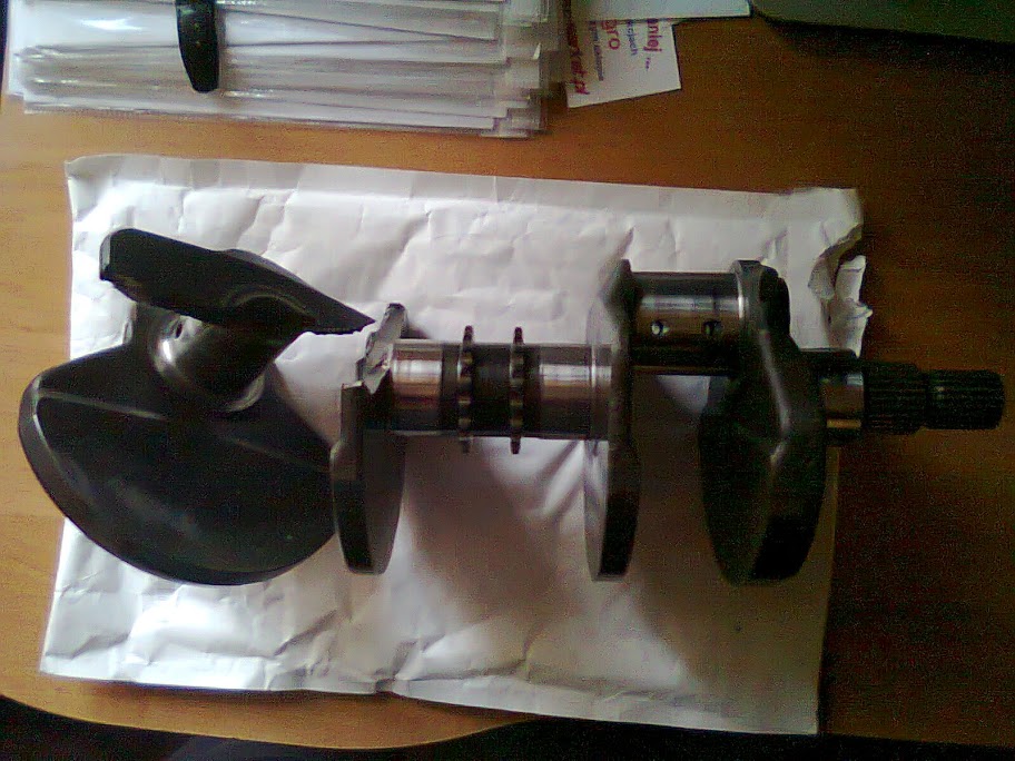

    łączę się w bólu z kolegą konrad251, bo w moim (28-letnim!) motocyklu wał powiedział dość, a ból jest tym większy, że nie ma już w sprzedaży części i nie wiem czy go naprawię
    fotka dla ciekawskich
