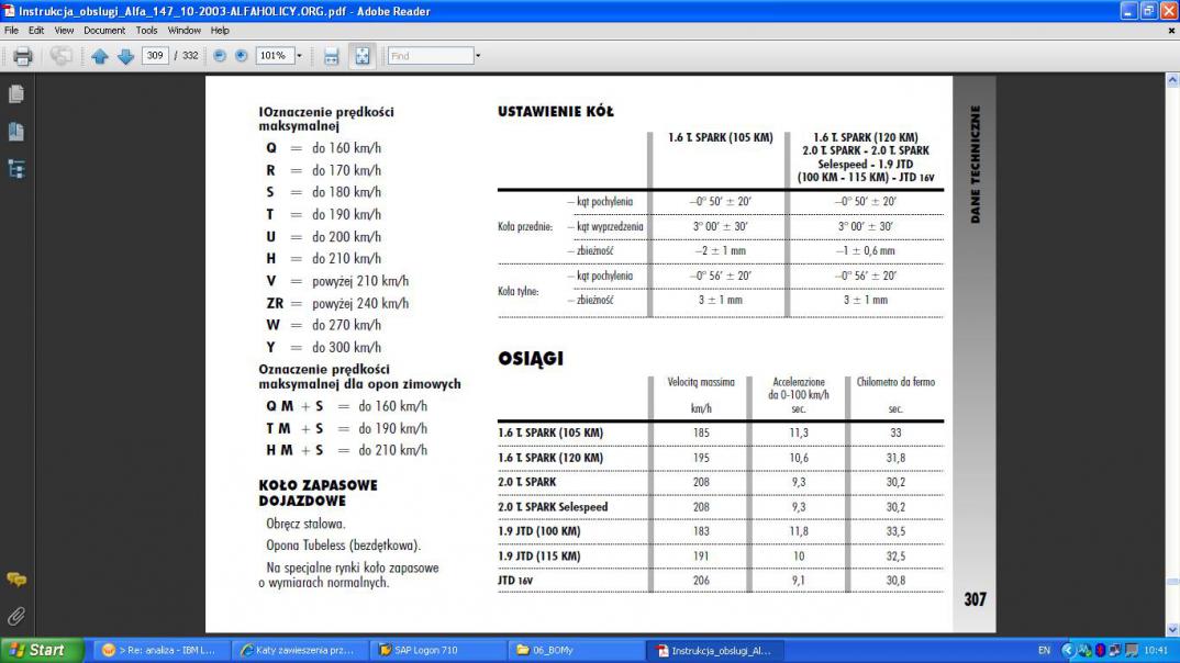

    Jesli prowadzi sie dobrze i opon nie zdziera to nie ma co z tym walczyc, a skrecona kierownica w prawo to najmniejszy problem, i mozesz sam to zlikwidowac skracajac jeden drazek kierownicy i wydluzajac o tyle samo drugi. Choc na twoim miejscu zbieznosc bym ustawil bo powinna byc -0,08 ' .Ponizej tabela z katami zawieszenia.
Nazwa:	katy zawieszenia alfa 147.jpg
