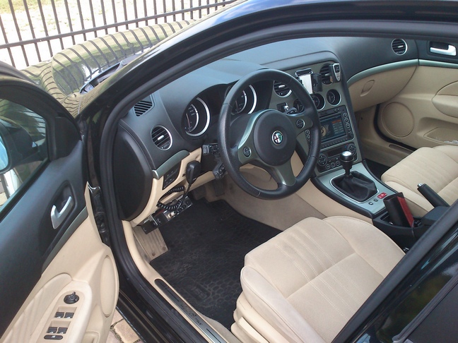

    Cytat Napisał 89ozzy Zobacz post
    Właśnie o tym miejscu myślałem A jak poprowadziłeś kabel od anteny?

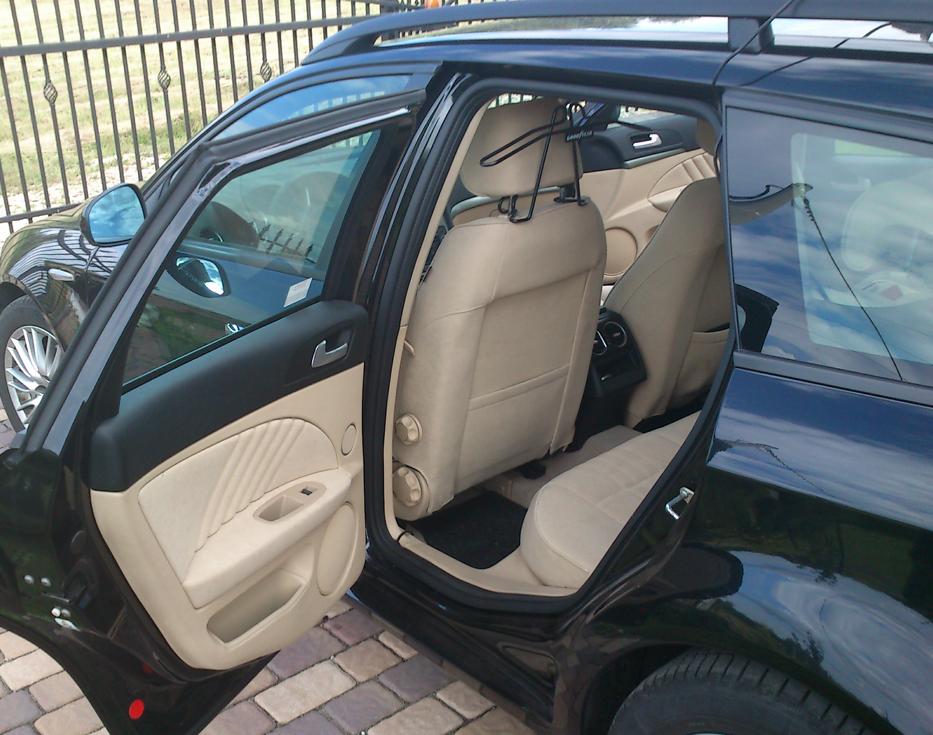

    Przewód od anteny szedł tak jak na zdjeciu, pod fotelem, wzdłuż tylnej prawej uszczelki i wychodził przy słupku. Kliknij obrazek, aby uzyskać większą wersję

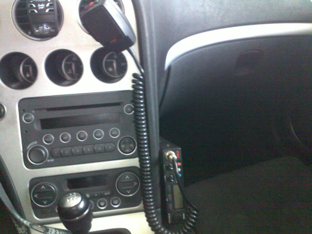

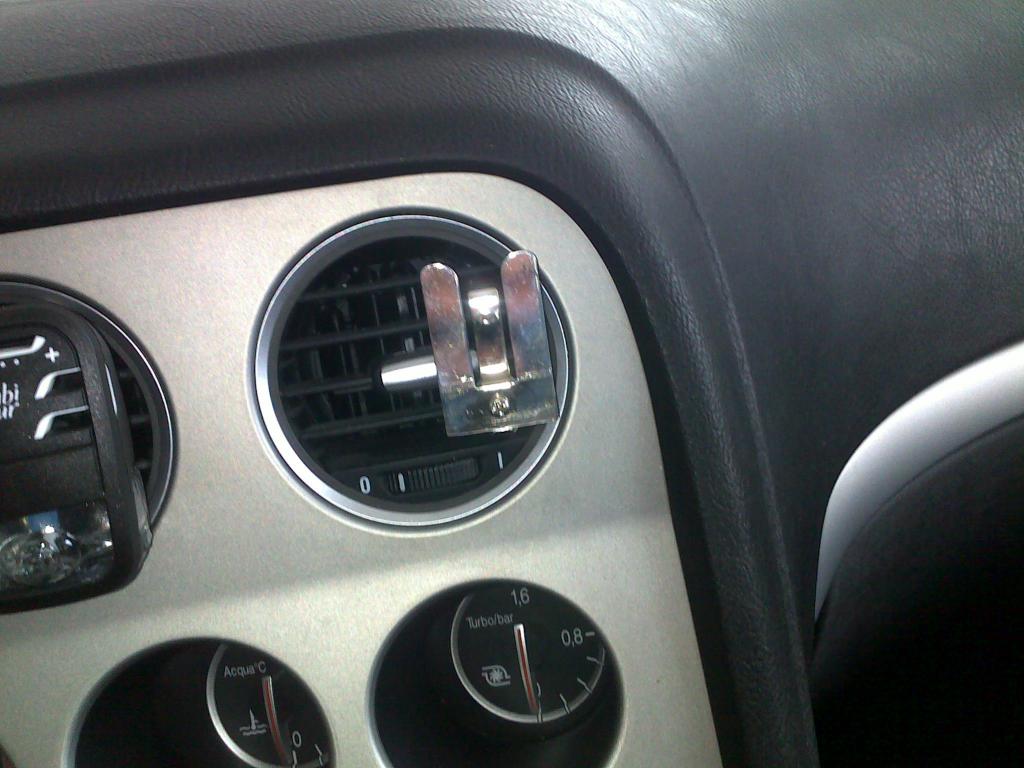

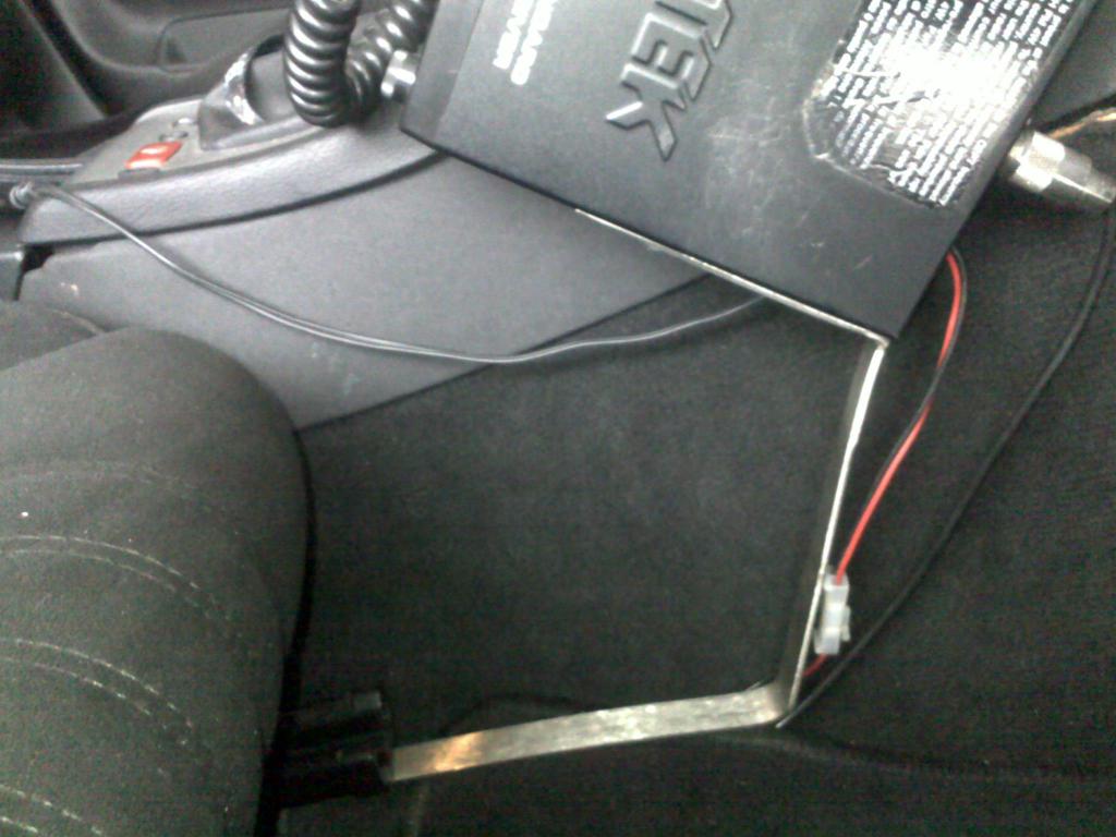

    U mnie radyjko jest przyczepione koło panelu klimatyzacji także fotelem da się przesuwać. Znajomy pospawał mi specjalnie płaskownik który przykręciłem do szyny fotela.

    P.S. sorry za jakość zdjęć ale taki telefon

    Kolego mogłeś chociaż pomalować na czarny mat ten płaskownik

    Naprawde fajny patent i nie ma sie co czepiac koloru KuASY

    Nie czepiam się, tylko jestem wzrokowcem i oczy lecą na jasny kolor
