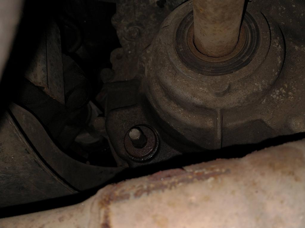

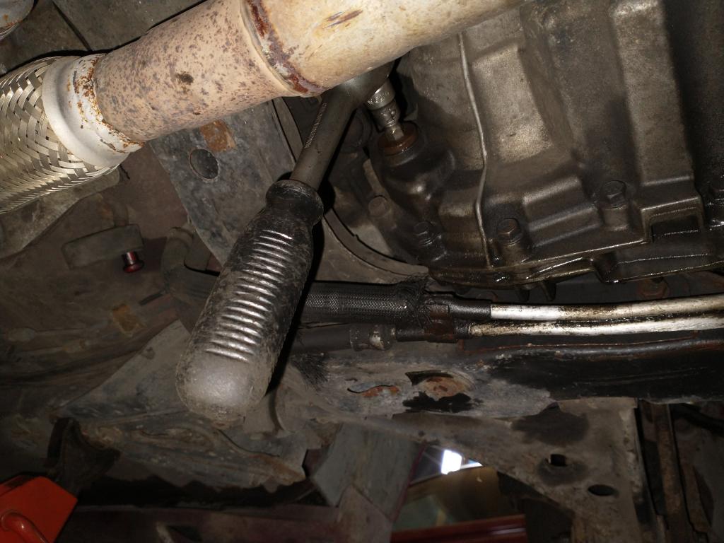

    Czy w naszych 166 otwór przelewowy do poziomu którego mamy uzupełniać olej (przelew) to ta z kluczem na zdjęciu?

    Dopytuję bo ten otwór jest bardzo nisko. Poniżej poziomu półosi. A jak demontowałem pół oś to mi wypłynęło z dwa litry oleju. Wniosek z tego taki, że albo miałem kilka litrów oleju za dużo w skrzyni albo to nie ten korek.

    Jestem po wymianie i sam sobie odpowiem. To ta śruba a może byc tak nisko bo skrzynia podczas pracy większość oleju ma w obiegu. Dlatego dolewki robi się na pracującej skrzyni. Jak silnik się zgasi to poziom się podnosi (olej spływa z obiegu). A jeżeli chodzi o ilość to ja spuściłem i zalałem ciut powyżej 7l. Nie wiem jak się to stało ale tak u mnie było. Kupiłem oleju na dwie wymiany a okazało się, że z ośmiu litrów w całej skrzyni wymieniłem siedem za pierwszym razem.
