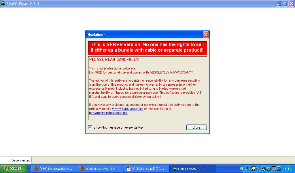

    Próbowałem połączyć się przez el327 fiatucuscan 2.61 ale mogę wejść tylko w silnik i nie mogę sprawdzić nic więcej. Nie wiem czy mam zły kabel czy ten program jest ograniczony, może ma ktoś inny program, którym można to skontrolować?

    masz pełna wersje FES-a?

Nazwa:	bez tytułu.JPG
Rozmiar:	74.6 KB
ID:	29521Nie wiem jaka to wersja, jest dużo różnych okien ale nie mogę w nie wejść.
