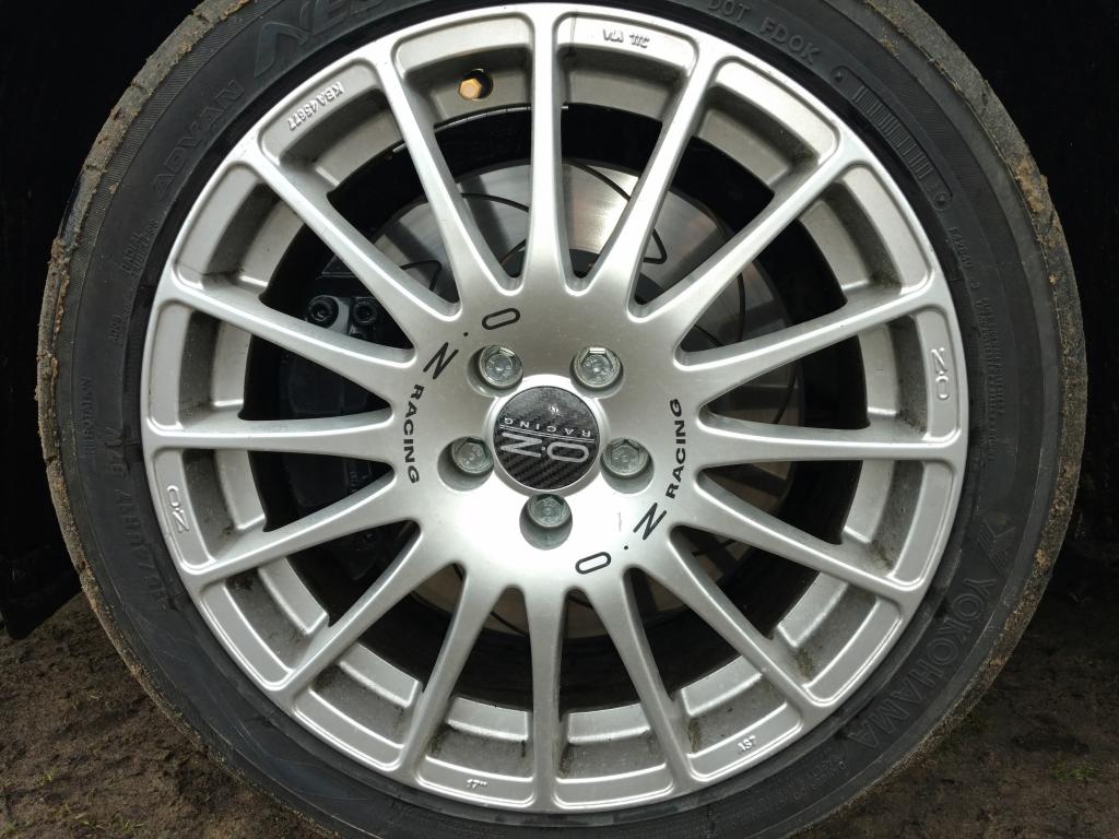

    A z mniej budżetowych to obecnie mam 1055 i EBC Blade na Niemcu z zaciskami z Merca, tarcze są założone odwrotnie- nie było to zaplanowane, ale ma hamować, a nie wyglądać- zobaczymy w Niedzielę jak to się spisze

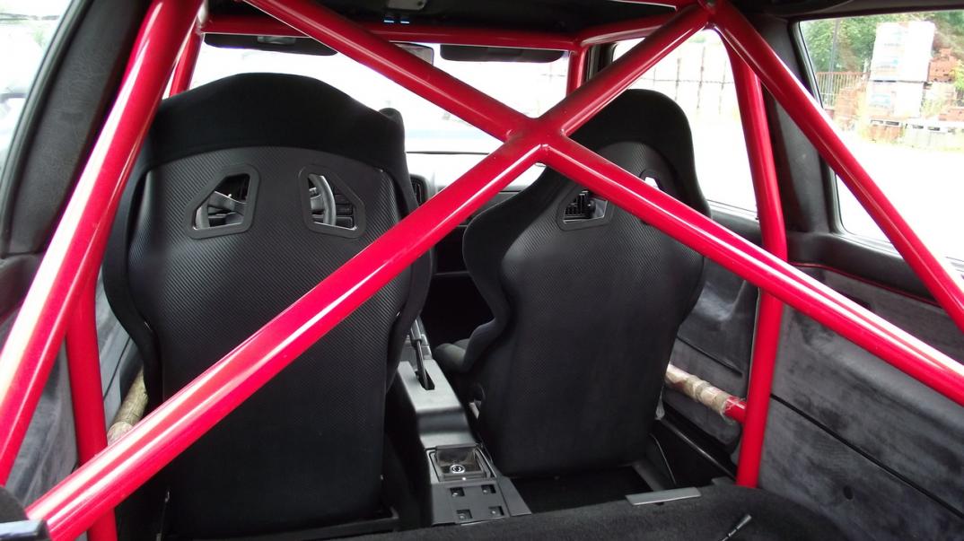

    PS. Andrzej, kupiłem taborety- foto z auta, w którym jeszcze siedzą

    Fotele jakieś nówki chyba praktycznie ? ładnie wyglądają, jak i to wnętrze całe, schludne , co to za auto ?
