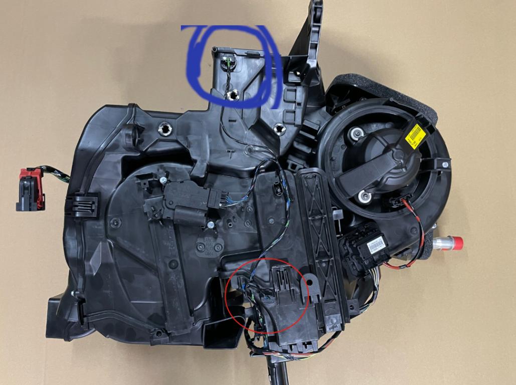

    Zrobiło się ciepło i temat powraca Czy żeby wyjąć czujnik temperatury powietrza z lewej strony trzeba ściągać deskę? Na zdjęciu (zaznaczone na niebiesko) umiejscowienie czujnika po prawej stronie, ale pewnie po lewej jest w tym samym miejscu.

    Chyba bym spróbował wyciągnąć radio albo górny schowek w desce i próbować przez ich otwory.

    Dzisiaj sprawdziłem. Po wyciągnięciu schowka znajdującego się na górze deski nie ma dostępu do czujnika temperatury. Pozostaje wyciągnąć radio i sprawdzić.
