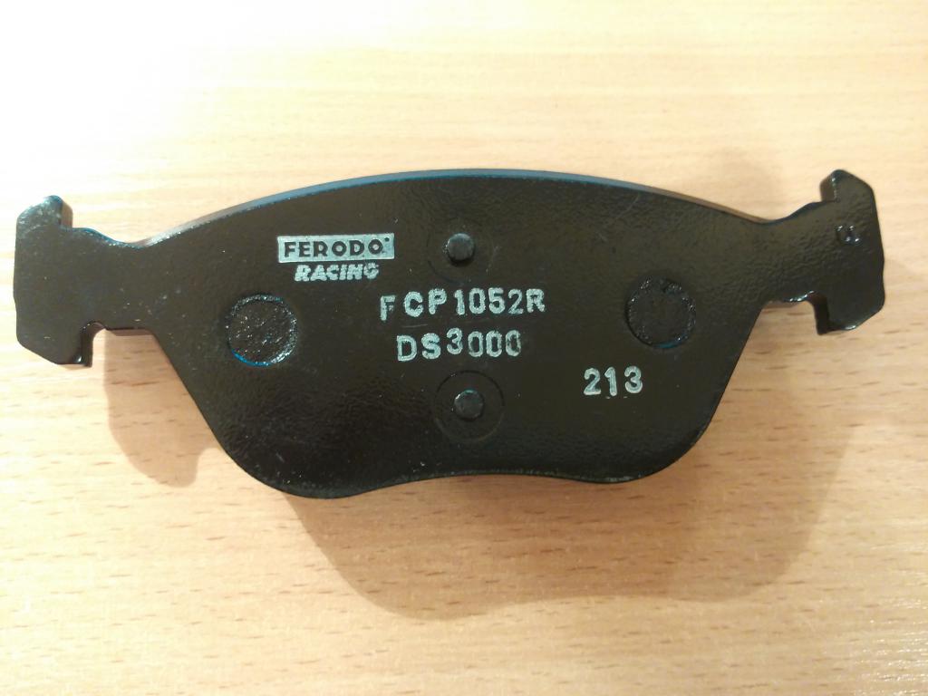

    DS3000= widać chyba co???????
Nazwa:	20150124195338[1].jpg
Rozmiar:	61.5 KB

    Klocki leża na wyciągnięcie ręki to fote strzeliłem

    Dokładnie, mieszanek Ferodo jest od groma, oznaczeń też i to nawet w ramach "jednej mieszanki" w zależności czy klocek asfaltowy czy szutrowy, są klocki do danego zacisku które mieszczą się w ramach jednej mieszanki np. takie DS3000 może być też jako DS3000+03, podstawą jest ta sama mieszanka "żywiczna" ale inna ilościowo domieszka wiórku metalowego, DS3000+03 kładzie się na ciasne kręte asfalty w lekkich ośkach bo dużo szybciej zbiera tlenki z powierzchni tarczy i nie pozwala na powierzchniowe przypalenie tarczy. Później mamy DS Endurance, DS UNO czyli mieszanki DS 1.11, DS 2.11 itp.
    Klocek ze zdjęcia kolegi kylo1986 pochodzi ode mnie, nie znajdziecie go w papierowym katalogu w pozycjach dla Alfy 156
