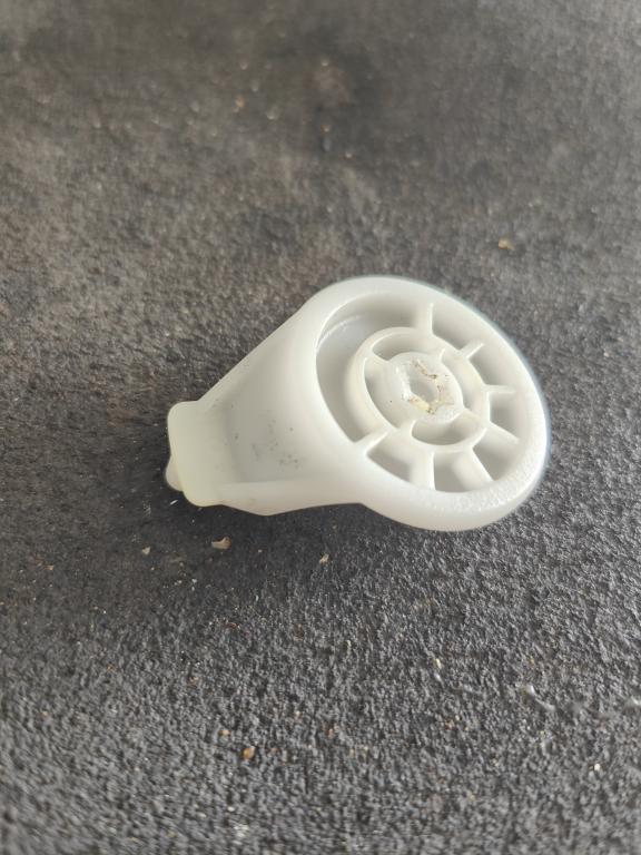

    A ja mam pytanie dotyczące nieszczęsnej klapy obiegu wewnętrznego. Dopadł mnie błąd B1909-13 no i gdy zagłębiłem się w temat to biały napęd kklapy wypadł. Jak to naprawić? Jak odkręcić ten silniczek bo dostęp z tego co widzę jest masakryczny...Kliknij obrazek, aby uzyskać większą wersję

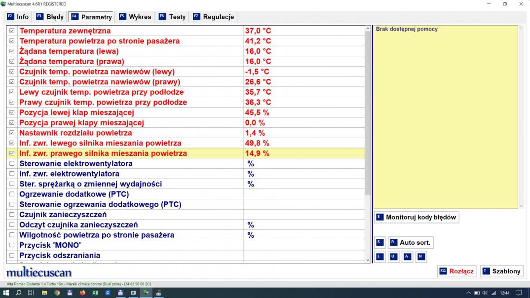

    PingNoMore I jak spraw czujnika temperatury ??
    Mam podobny problem Kliknij obrazek, aby uzyskać większą wersję

    Pierwsze chyba podjadę sprawdzić ilość czynnika.
    Chodź jak jest chłodniej klima daje całkiem dobrze.
    Sam nie wiem od czego zacząć.
