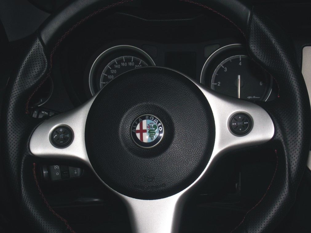

    Najlepiej pomalować , dać podkład Boll-a do plastików i później już normalnie srebrzanką Motip lub podobną. Malując dawać dużo cienkich warstw czekając oczewiście aż każda wyschnie i szlifując drobnym papierem ściernym za każdym razem. Zrobiłem u siebie tak panel na kierownicy - wyszło miodzio i teraz mam zamiar brać się za resztę. Pozdrawiam

Nazwa:	Pomalowany panel.jpg
Rozmiar:	110.0 KB
ID:	115092Tak jak obiecałem foto pomalowanego własnoręcznie panelu kierownicy. Kierownica jest od wersji Ti i jak wiadomo takowa nie występuje ze srebrnym panelem. A z tym grafitowym nie pasuje do reszty. Na Alledrogo widzaiałem takie za 1700 zł. No ale taka cena zabija. Pozdrawiam
