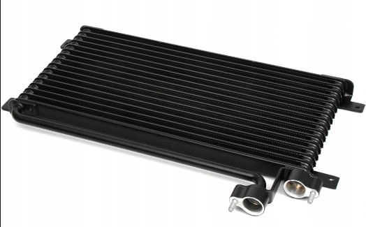

    Wymieniłem przewód i odpaliłem auto, pochodziło tak dopóki nie osiągnął 90 stopni, nic szczególnego nie zauważyłem, żadnych dziwnych głosów.
    Mam pytanie odnośnie tej chłodnicy oleju, wydaje mi się, że powrót to ten dolny przewód idący do niej.
    Gdy auto się nagrzewało zauważyłem, że chłodnica najpierw nagrzewa się od dołu i dolny przewód był o wiele szybciej ciepły niż górny.
    Ja się mylę, że dolny przewód to powrót czy nie rozumiem jak działa chłodnica?
    Chłodnica taka jak na zdjęciu, dolny przewód to ten bardziej po prawej stronie.
Nazwa:	obraz_2021-01-26_174957.png
Rozmiar:	126.2 KB
    Czytałem na e-lernie i potwierdza się to, że dolny to powrót.
    Ostatnio edytowane przez Warwickk ; 26-01-2021 o 18:34
