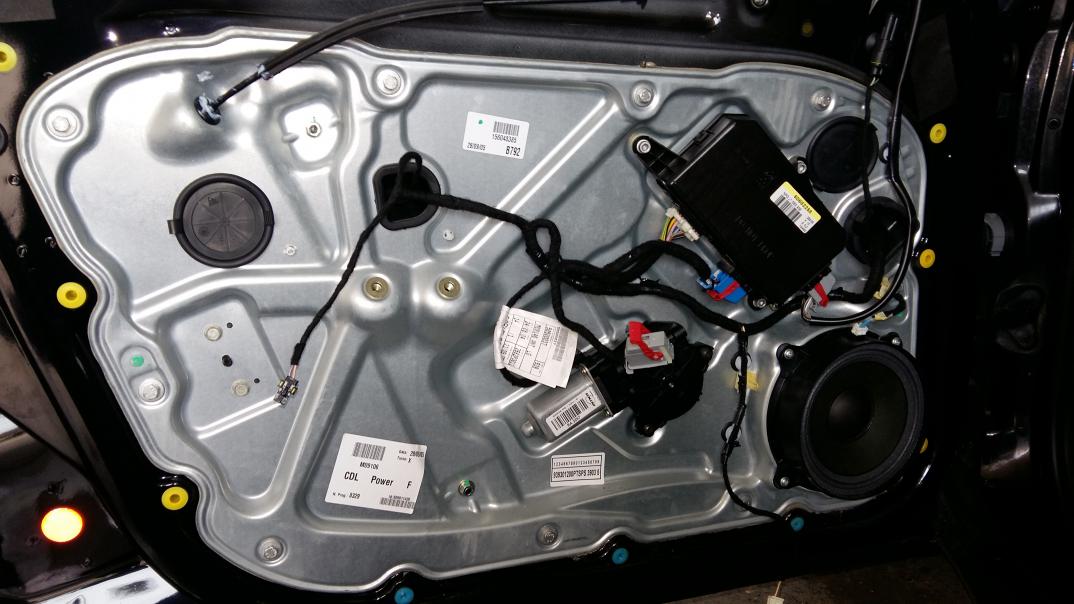

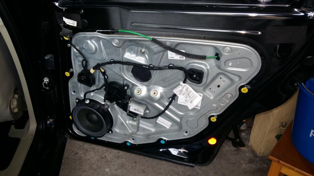

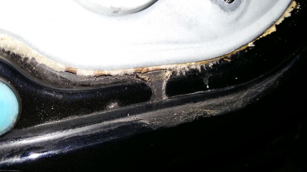

    Witam!
    Jak w temacie, miałem problem z uszczelką tej blachy pod boczkiem drzwi. Woda sączyła się do środka na próg i na uszczelkę drzwi. Po otwarciu drzwi chlust woda na beton próg i uszczelka mokre. Dzisiaj załatwiłem temat, podsyłam kilka fotek jakby ktoś chciał zobaczyć co kryje się za zdemontowanym boczkiem drzwi i jak wygląda ta sparciała syfiasta uszczelka przez którą ciekło. Po zdemontowaniu dolnej części starej uszczelki oraz fragmentu ok 15 cm w górę drzwi, całość uszczelniłem masą klejąco uszczelniającą BOLL (koszt ok. 17zł). Środek sprawdzony i skuteczny, w razie potrzeby zdjęcia tej blachy w przyszłości, można go wyciąć np. skalpelem. Próbowałem sposobu podsuniętego przez innych forumowiczów tj. uszczelka E profil, ale trzymało tak sobie, a być może to tylko moje wrażenie i zarzuciłem tą metodę. Śruby mocujące blachę do drzwi jedynie poluzowałem. Nie ściągałem całej blachy.
    Mam nadzieję, że zdjęcia się komuś przydadzą. Widać dokładnie skąd podciekała woda i w jakim stanie są te "uszczelki".Kliknij obrazek, aby uzyskać większą wersję

    Uszczelka E ma jedną podstawową zaletę odkręcasz blachę i nic nie musisz znów zrywać a uszczelkę i tak dociskasz śrubami mocującymi
