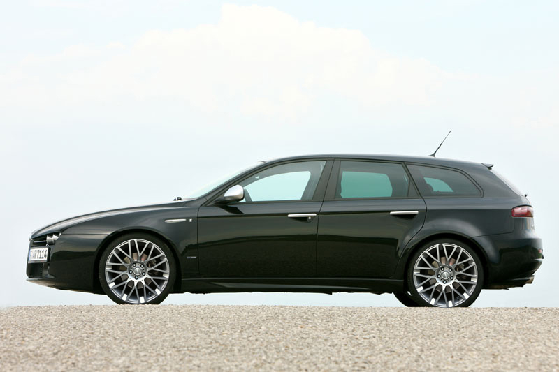

    Cytat Napisał Ciacho13 Zobacz post
    Kolego węgorzu prosiłbym fotomontażyk :
Nazwa:	cac1.jpg
Rozmiar:	125.8 KB
ID:	113998Kliknij obrazek, aby uzyskać większą wersję
Nazwa:	cac2.jpg
Rozmiar:	131.4 KB
