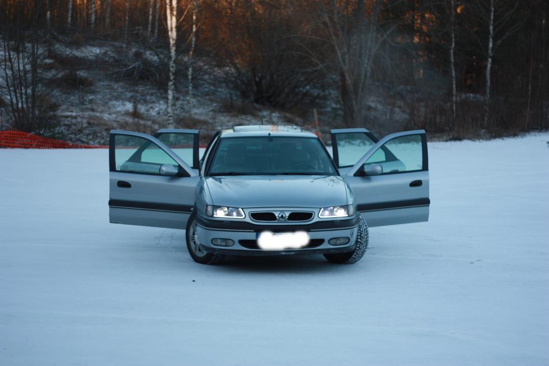

    ja w swojej renacie na postojówki mam założone 5w5 led ale mleczny i daje radę, chodziło mi zaznaczenie obecności żarówki a nie rozświetlanie całego odbłyśnika, nie mam jakiśsensownych footek ale wygląda to takKliknij obrazek, aby uzyskać większą wersję
Nazwa:	IMG_8415.jpg
Rozmiar:	65.1 KB
    i po tych przygodach stwierdzam, że nie ma wiekszego sensu montowania ledów czy innych audi style pasków czy ringów z bmw bo i po co. Auto to nie choinka, ma być czysto, sucho i cicho.
