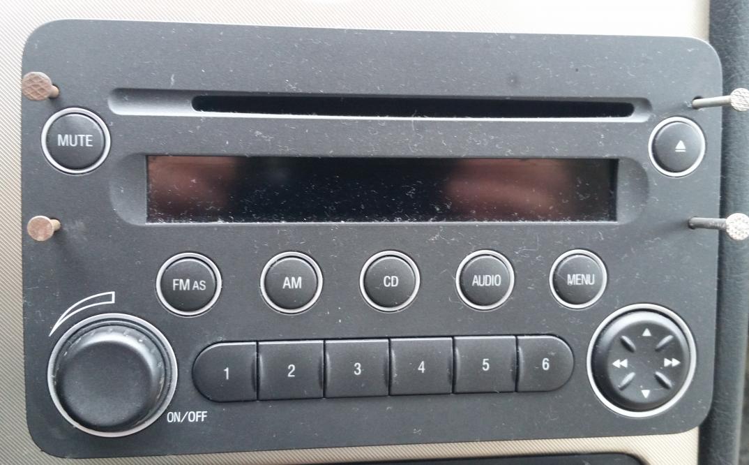

    Witam,
    Postanowiłem odświeżyć temat AUX.
    Posiadam radio blaupunkt alfa 939 CD SB05 7 646 302 316 z zestawem Blu&Me oraz z wejściem usb w schowku z racji tego, że usb nie za każdym razem czyta postanowiłem zaopatrzyć się w aux. Sprawdzałem również jak koledzy pisali wyżej, że aux będzie działał tylko wtedy gdy po dwukrotnym wciśnięciu "cd" wyskoczy aux, u mnie niestety nic się nie pojawiało oprócz komunikatu "no cd". Kabelek zakupiłem na allegro z oryginalną wtyczką dedykowane do AR 159. Radio zdemontowałem jak koledzy wyżej pisali za pomocą 4 gwoździ poszło za pierwszym razem bez żadnych problemów. Znalazłem wtyczkę o tym samym kolorze co mój aux z allegro i je zamieniłem, po zamianie wszystko fajnie z tel leci muzyka ale już z usb nie, więc ta oryginalna musi być od usb. Spróbowałem zmostkować obie wtyczki oryginalną, która była i tą moją aux z allegro. I teraz najlepsze czyta mi normalnie jak czytało usb a aux'a czyta mi wtedy gdy na kierownicy multi funkcyjnej wybiorę przycisk (patrz rys. 1) i po chwili aux się wyłącza jeżeli znowu wcisnę ten przycisk gra dalej i tak pętla się zamyka. Moje pytanie jest takie czy można coś zrobić, aby nie wyłączał się aux bo jest to uciążliwe na dłuższą metę. Pozdrawiam.Kliknij obrazek, aby uzyskać większą wersję

    Przełączanie przełącznikiem? jakoś nie mogę sobie tego wyobrazić jakby to miało być zmieniane (wiem o co Ci chodzi ale jakoś sobie technicznie tego nie mogę wyobrazić). Mógłbyś Epsonix to dokładniej opisać?
    Chyba będę zmuszony zrezygnować z aux'a. Może zakupie pendrive jakiejś lepszej firmy i będzie go czytało za każdym razem.
