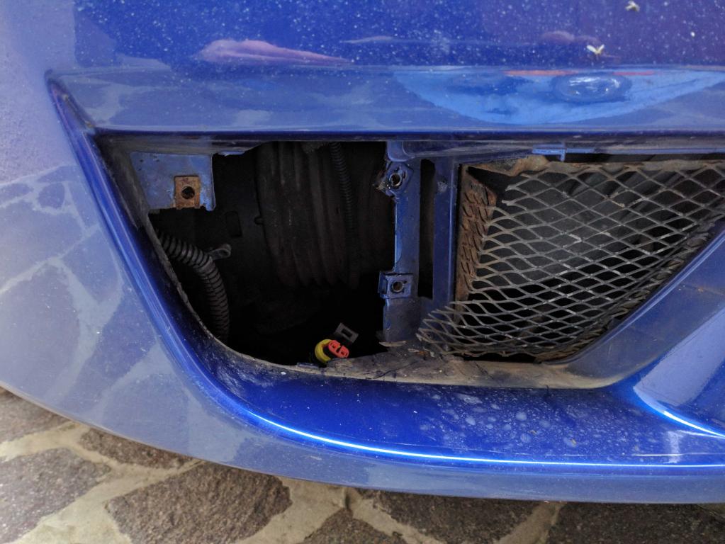

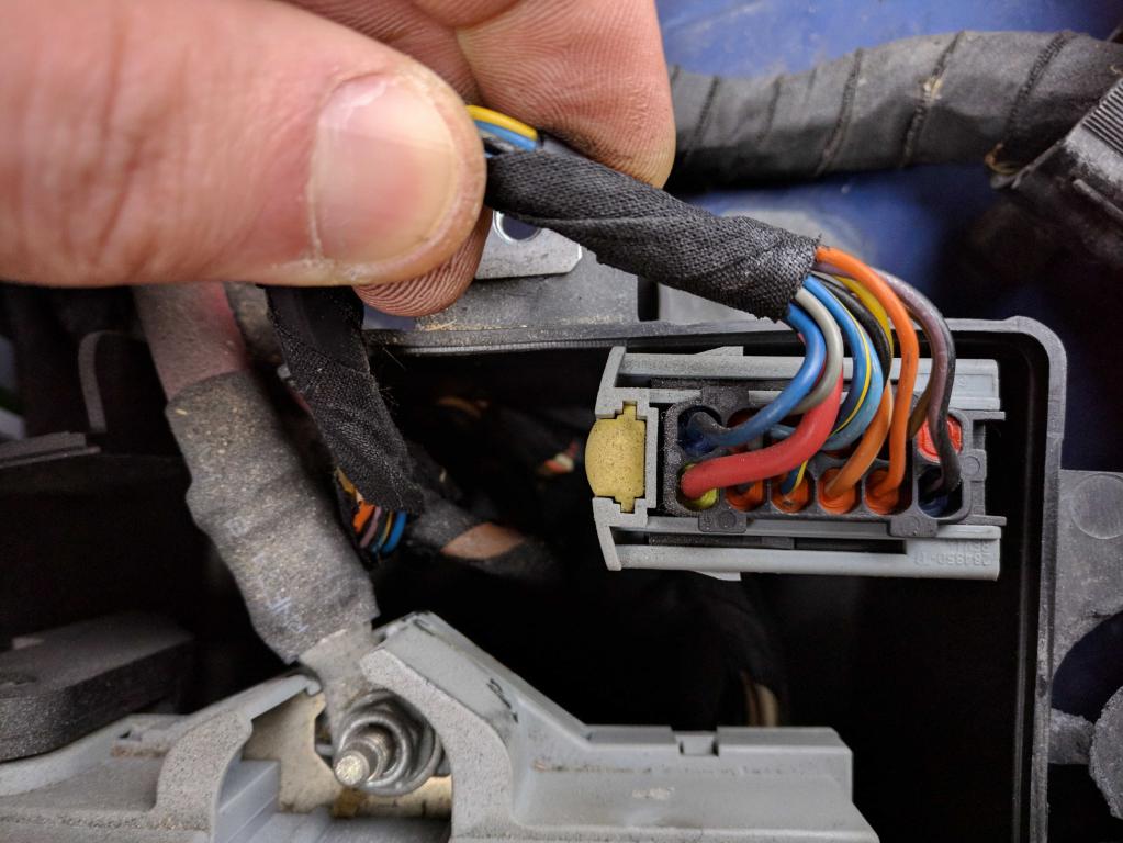

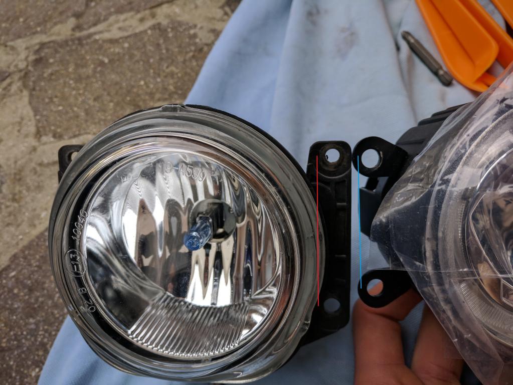

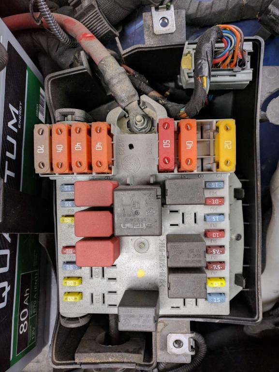

    Witam, chciałem zamontować Duolighty do mojej Brery i jakże byłem zdziwiony że te światła kompletnie nie pasują i nie są kompatybilne ani z Brera a także 159 mojego kolegi. Zadzwoniłem do sprzedawcy i przedstawiciela Einparts on także powiedział że ten model świateł bez poważnych przeróbek nie jest kompatybilny z żadną Alfa Romeo. Pierwszy problem który napotkałem to odległość od górnego otworu halogenu do dolnego. Wynosi ona 6cm a Duolighty maja 5cm więc brakuje 1cm. Jak sobie z tym poradzić co sugerujecie? Druga sprawa to w który przewód mam się wpiąć w skrzynce bezpieczników obok akumulatora (+ po zapłonie). Większość wpinała się w pomarańczowy ja takiego nie mam jest czerwony. Myślałem też że montaż świateł da radę ogarnąć bez demontażu zderzaka ale jednak nie ma szans. Tego dziadostwa i przetwornic jest tyle że jak ma być to zrobione porządnie i zamontowane jak należy żeby nic nie latało to nie obejdzie się bez demontażu. A miało być tak pięknie a jak zwykle Alfa to Alfa :e

    Zestaw pasuje bardzo dobrze bez większych przeróbek. U siebie zamontowałem każdą lampę na dwa wkręty - otwory po przekątnej z tego co pamiętam pasowały. Zresztą jaki problem - kupujesz wkręty samowiercące i montujesz jak Ci pasuje Trzeba zdjąć zderzak, żeby dobrze zamontować przetwornice i ładnie ułożyć wiązkę.
    Z kolorami bywa różnie. Mam trzecią 159 i po raz trzeci różne kolory kabli...Multimetr w dłoń
    W skrzynce połączyłem się pod zasilanie pompy paliwa (raz to był bodajże czerwony, teraz czerwony z pomarańczowym paskiem). Kabelek do świateł pozycyjnych najłatwiej wygrzebać zdejmując pokrywę listwy przy kolumnie lewego amortyzatora. W mojej z 2007 roku ten kabel był żółto-czarny, w obecnej jeśli dobrze pamiętam żółto-błękitny. Najbezpieczniej otworzyć wtyczkę przy reflektorze i sprawdzić na lajfie, żeby za dużo kabli nie oskrobać

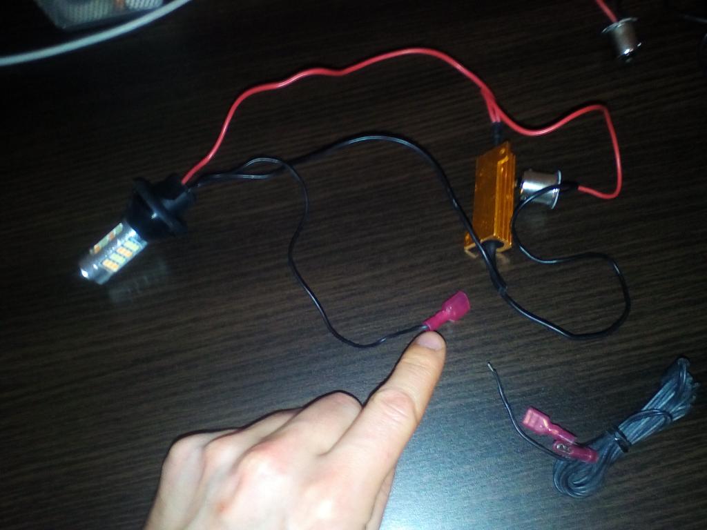

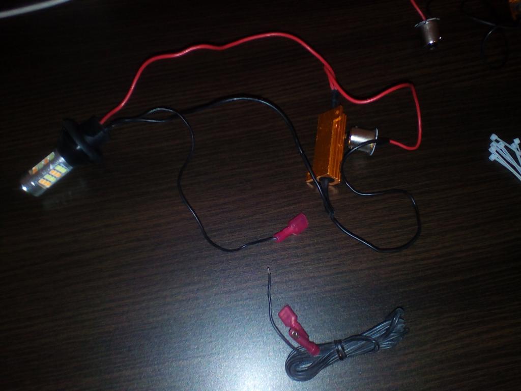

    Hej, mam szybkie pytanie. Kupiłem polecane tutaj DRL 2w1 i tak sobie leżały ponad 2 miesiące, aż wczoraj spaliła się żarówka kierunkowskazu. Nie jestem przekonany jednak jak to podłączyć, a nie ma żadnego schematu do zestawu. Wiem jak to zrobić mechanicznie natomiast nie wiem gdzie podłączyć ten jeden wolny przewód?
    Chyba, że trzeba jeszcze dokupić jakiś moduł, jeśli tak to jako, że cierpię na nagminny brak czasu to w razie czego chętnie sprzedam cały komplet - wczoraj odpakowany, wszystko nowe.

    Musisz to podłączyć pod przekaźnik zwierno - rozwierny 12v 5 pinowy ( koszt ok 12zl w kazdym motoryzacyjnym)Pin. o oznaczeniu 30 do świateł dziennych( ten kabelek który pokazałeś na zdjeciu)pin 86 do masy,pin 85 zasilanie po stacyjce, pin 87a do postojowki. Pin 87 pozostaje niepodlaczony i trzeba go zaizolowac. Przekrecenie stacyjki to wlaczenie dziennych.Zalaczenie postojowki spowoduje rozwarcie obwodu i zgaszenie dziennych. Po zgaszeniu postojowki zwiera sie obwod i świeca dzienne czyli zgodnie z przepisami. Pozdro
