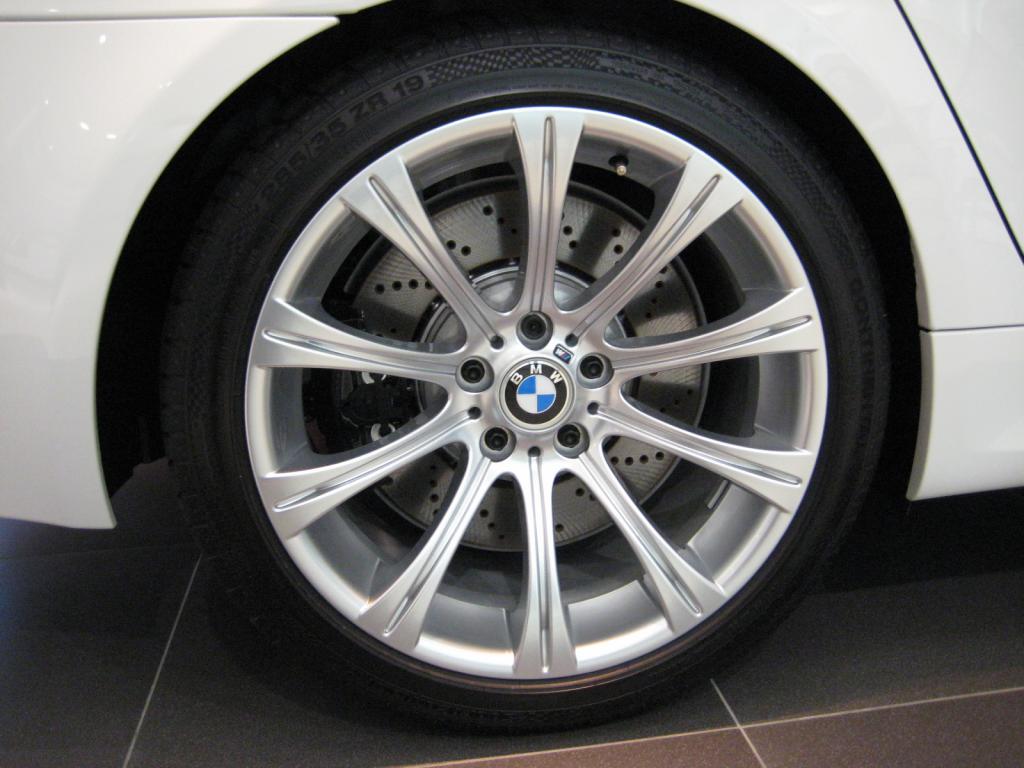

    Myślał ktoś o adaptacji felg z BMW e60? Dokładniej chodzi mi o ten model:
Nazwa:	BMW_E60_M5_Wheel.jpg
Rozmiar:	88.1 KB
  7. #2237
    10 2010
    Szczecin/Łódź (czasem)
    AR 147 1.6TS Distinctive 2001
    6,806
    Podrzuć ich parametry - szerokosć, ET, średnicę... Ale na starcie domyślam się, że mało prawdopodobne.
    Jeśli o tych parametrach:
    Front - 19" X 8.5"J, offset ET12
    Rear - 19" X 9.5"J, offset ET17
    to nie da rady.

    Drift-r z tymi felgami z E60 to nie ma takiej opcji nawet jakby miały ET35/40 . Nie ta szerokość felgi a do tego jeszcze dystans zmieniający rozstaw i masz połowę koła poza błotnikami . Alfa to nie BMW/Merc do seryjnej budy ni chu... 9-11 cali nie wejdzie.
  9. #2239
    10 2010
    6,806
    Właśnie dlatego ja szukałem felg o max szerokości 8" i ET35 a brat szukał 9-10" i ET15-25
