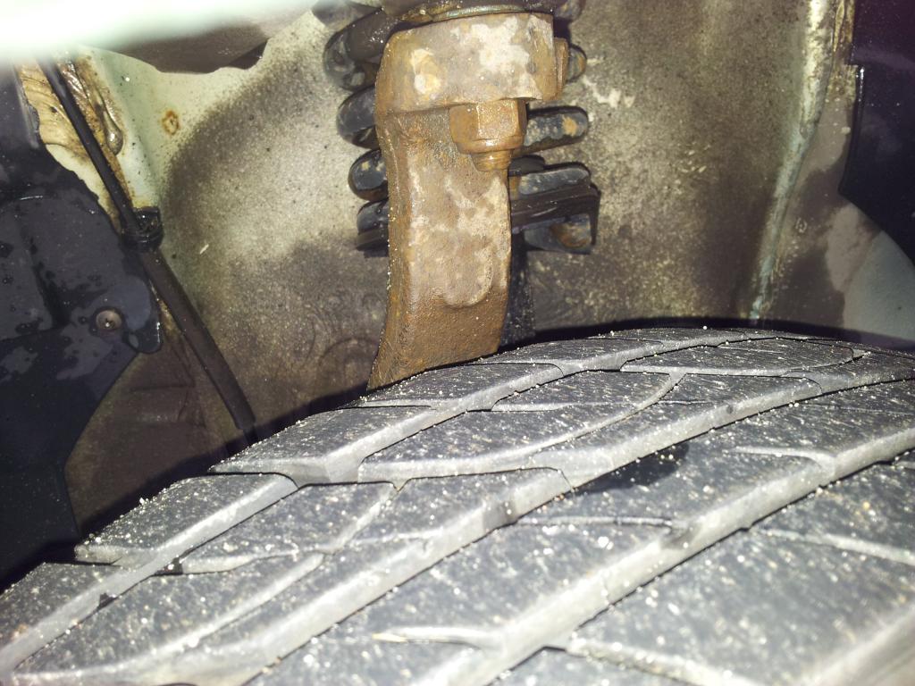

    Zrobiłem fotkę mniej więcej jak to wygląda, myślę, że te 10 mm będzie ok. Potrzebuję tylko wymiary. Więc otwór centrujący- wiadomo 58,1. Rozstaw śrub 5x98, grubość powiedzmy te 10 mm. Jeszcze tylko średnicę. Nie wiem, czy ściągać koło i mierzyć, czy jest jakaś ogólna miara?
    Chodzi o miarę dolegającą do felgi, musi być minimalnie mniejsza. Dzwoniłem do gościa, który sprzedaje takie i mówił, że do Alfy/fiata są na 140mm.
    Ale wiadomo, lepiej się zapytać, albo po prostu zmierzyć.
    Obiecane fotki Kliknij obrazek, aby uzyskać większą wersję
Nazwa:	20130420_134137.jpg
Rozmiar:	124.9 KB
ID:	93303Kliknij obrazek, aby uzyskać większą wersję
Nazwa:	20130420_134146.jpg
Rozmiar:	118.5 KB
    Co myślicie?
    Czy dać sobie spokój?
    Ostatnio edytowane przez Proxim@Ar ; 20-04-2013 o 15:41

    ja tak jeżdżę, tyle że przy seryjnym zawiasie
