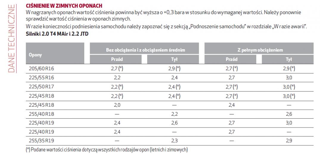

podałem tylko dane z instrukcji, faktycznie wygląda to odwrotnie niż np dla 159, gdzie niższy profil to było większe ciśnienie. tyle że tam nie trzymali średnicy koła, a w Giuli trzymają, do tego część z podawanych opon na pewno jest RunFlat i tam ciśnienie może być inne (nie znam się). chociaż właściwie ta odwrotna "zasada" jest dla bardzo wysokich a wąskich opon 205/60R16, a takie mogły być w wersji Business oryginalnie u kolegi [MENTION=76368]Chrisu[/MENTION] założone albo przynajmniej wprogramowane wartości w fabryce czy ASO
poniżej tableka z instrukcji:
