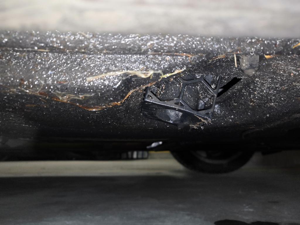

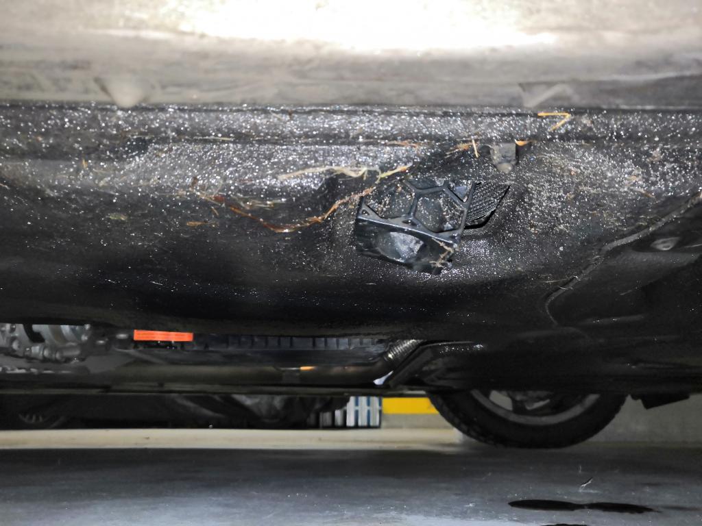

    Ktoś z Was się orientuje co to za część, za co odpowiada i czy wiąże się z tym duży problem? Najechałem dzisiaj przy manewrowaniu na krawędź krawężnika i trochę o niego przyszorowałem. Myślałem, że porysowałem sobie tylko próg, ale widzę, że wygięła się ta część. Znajduje się ona za przednim kołem chyba mniej więcej na wysokości lusterka bocznego... Wykonana jest z tworzywa sztucznego, a przynajmniej takie sprawia wizualne i dotykowe wrażenie..

    punkt podnoszenia auta, moze tylko wyskoczyl z zatrzaskow i wystarczy wcisnac, albo urwalo ktorys z zatrzaskow i dobrze byloby wymienic

    sprawdz przy okazji czy nie uszkodziłeś miski oleju silnikowego bądź skrzyni, bo te 2 czarne plamy wyglądają jak olej
    Dziękuję Ci bardzo za odpowiedź.
    Spędziło mi to sen z powiek, bałem się, że to coś poważnego. Mam nadzieję, że tylko wyskoczyl z zatrzasku i nic więcej się nie stało.
    Cytat Napisał bronek90 Zobacz post
    To syf z ulicy z wodą, zahaczyłem tylko prawą stroną, a zdjęcie robilem zaraz po powrocie do domu, gdy samochód jeszcze był mokry.
    Raczej do wymiany - przykręcane centralnie jedną śrubą. Numer części: 50536527
    P.S. Przy okazji sprawdź czy nie ścięło albo wygięło śrub trzymających tą osłonę/wygłuszenie.
    Dzięki, przyjrzę się temu. Pozostaje mieć nadzieję, że więcej szkód nie ma i nie będzie się to wiązało z wysokimi kosztami naprawy. Cholera, czlowiek uważa, dba o samochód, a tu taki pech.. deszcz, ciemno, ciasno, chwila nieuwagi i sobie narobiłem kłopotu. Mam nadzieję, że u Was święta bez przykrych przygód.

    Tam nie ma zatrzasku.
    Ten element jest wkręcany do podwozia śrubą i ona na pewno się wygięła.
    Nie wygląda to na nic poważnego.

    Cytat Napisał daras Zobacz post
    Spokojnych Świąt
    Czyli trzeba będzie to wyprostować i wymienić śrubę. Mam nadzieję, że nic więcej nie pociągnęło i nie uszkodziło. Oglądałem przed chwilą samochód, to poza ryskami na osłonie progu i skrzywioną podporą nie ma innych śladów. Wszystkie śruby mocujące osłonę/wygłuszenie nie zostały uszkodzone, innych śladów, rys, uszkodzeń nie zauważyłem. Pod samochodem po nocy jest sucho. Niefortunnie akurat musiałem tą podporą zahaczyć, gdyby nie ona skończyło by się tylko na obtarciu plastikowej osłony progu od dołu. Jedno jest pewne, wybiłem sobie z głowy pomysł obniżania Giulii.
    Dziękuję wszystkim za zainteresowanie, pomoc i sugestie.
    Spokojnych Świąt!
    Numer 50536527 to część przednia, część tylna 50536529. Skoro są dwa numery to wydaje się, że ma to znaczenie.
