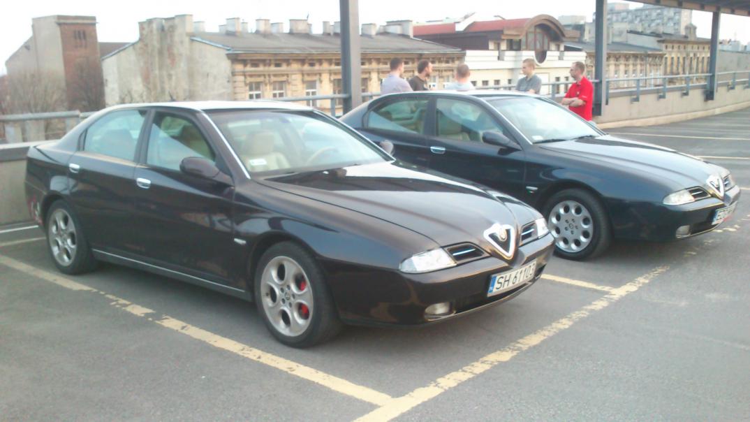

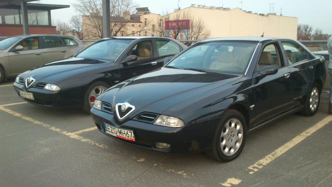

    Profil opon to stosunek wysokości opony do szerokości opony wyrażony w % - wydaje mi się, że to jest więcej niż centymetr.
    Dla porównania zdjęcie z dzisiejszego spotu w Łodzi
