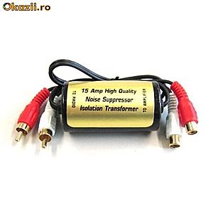

    Wydaje mi sie ze mozesz potrzebowac czegos takiego. To jest filtr sygnalu.

    To jest do niwelowania szumów dźwięku. A kolega nie ma zakłóceń w sensie szumów tylko problemu z połączeniem wizji. Szumy w instalacji nie mają z tym nic wspólnego. Wystarczy że wyłączysz silnik i już żadnych szumów by nie było.
    Ok, rozumiem.
