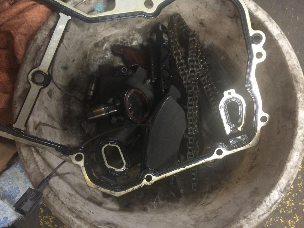

    A teraz cos nowego... Relacja na zywo
    jestesmy w trakcie wymiany demontaż bez problemów większych. Wszystko zgodnie z eLernem. Jedna uwaga to taka ze pod pokrywa było sporo nagaru i wymagało ostrego czyszczenia. Tydzien temu był wymieniany olej z plukanką.
    Jak ktoś ma jakieś pytania albo potrzebę zdjeć to mozna teraz prosić

  7. #227
    Użytkownik Świeżak Avatar Spider82
    12 2011
    Wisła Wielka
    159 2.2 jts 2005r.
    39
    O matko [emoji15] jaki masz przebieg? Jaki olej? Co ile wymiana? Bo powiem szczerze to wygląda to bardzo nieciekawie. U mnie było czyściutko pod pokrywą. Zalewam Castrolem i wymiana max co 10 tyś. Przebieg dobija 200 000.
  8. #228
    05 2012
    Alfa Romeo Stelvio 2,0T Brera 2,2 JTS, Alfa Romeo GT 2,0 JTS oaz AR 156 1,8 TS
    246
    U mnie to bardziej kwestia historii auta. Stało długo olej był zmieniany co 30 tys. Wg ASO we Włoszech ma teraz 100 tys. Przebieg w 100% oryginalny. Olej 5W40 seplenia teraz liqui Moly obecnie
  9. #229
    12 2011
    Wisła Wielka
    159 2.2 jts 2005r.
    39
    No właśnie proponowałbym nie czekać do 30 tylko co 10 tyś. wymieniać tutaj pięknie widać jak to ważne...
  10. #230
    05 2012
    246
    Skończone wszystko ok blad P0016 juz niewraca
    uwaga jest jedna nie pasował ślizg górny z zestawu inny rozstaw otworów oraz jest wyższy. Poza tym nie było większych problemów wszystko w 5 h razem z klockami i wymiana oleju w skrzyni
