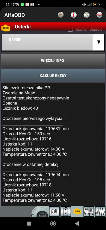

    Witam
    Dopadło mnie brak ogrzewania po stronie pasażera, po sprawdzeniu jest taki błąd o zwarciu na masie, padł ten aktywator i wymiana czy jakoś inaczej się to da naprawić ?

    Cytat Napisał dziadzia82 Zobacz post
    Narobili tobie dziadostwa i tyle 600zł robocizna reszta aktywator. Dla mnie zwykli partacze nie ASO.
    Powtarzam żadnej deski nie trzeba rwać to są pieprzone procedury serwisowe.
    Niezależny serwis weźmie za wymianę góra 200zł z nowym aktywatorem
    Cześć, mam pytanie kto robi takie rzeczy. Nie chciałbym żeby mnie również deskę zrywali. Pozdrawiam

    [MENTION=18606]andy[/MENTION] - raczej tylko wymiana. na dodatek jak już się do niego dodłubasz, to średnio go jakoś "ratować" na nie wiadomo jak długo żeby za pół roku musieć robić to samo
