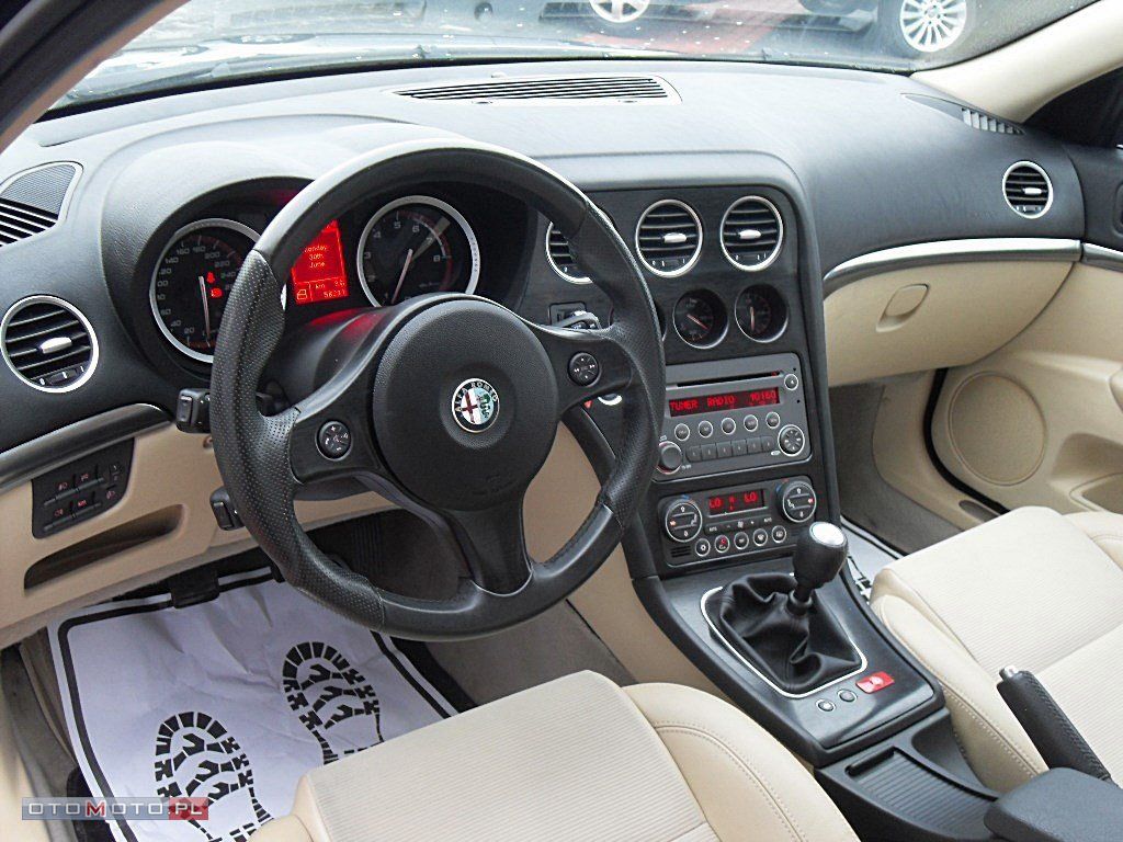

Ma ktoś może oklejony środkową konsolę, kokpit folią czy też pomalowaną ale w kolorze ciemnym, w wnętrze auta jasne? Chciałbym zobaczyć jak wygląda powiedzmy konsola oklejona ciemnym kolorem folii aluminium szczotkowanego z beżowym wnętrzem
Widziałem całe wnętrze oklejone na czarno z czarnymi fotelami i jest super, ale jednak beżowy środek....?
Sam się nad tym kiedyś zastanawiałem i dla zobrazowania sprawy taką fotkę znalazłem:
Ciemna konsola wygląda o wiele lepiej od srebrnej![]()
Tak, znalazłem u kogoś konsole w kolorze czarny karbon i jasną skórę
Przyzwoicie to wygląda bo są 2 kolory wnętrza ;]
