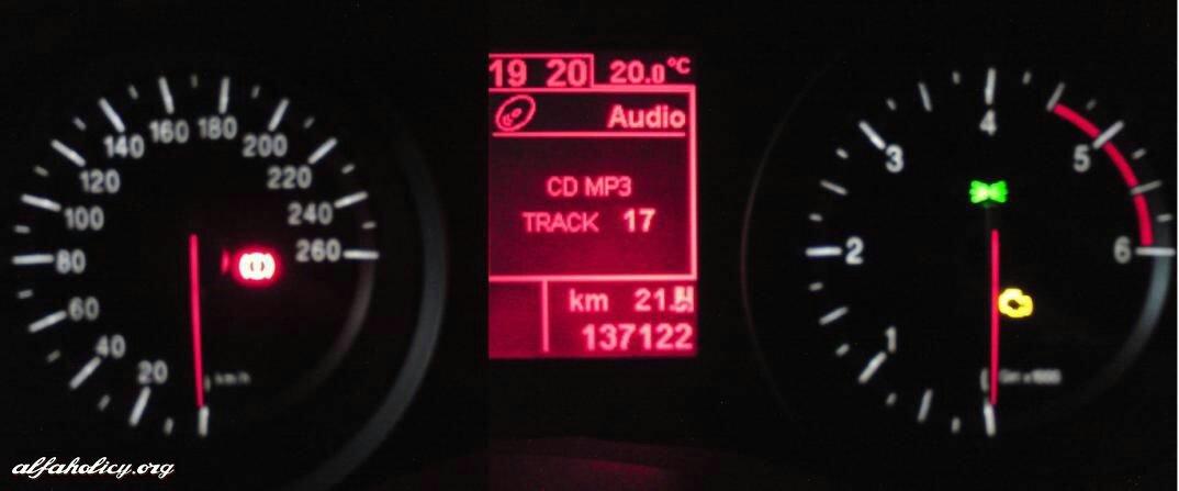

    Czy nigdy nikt z was nie zastanawiał się nad wymianą centralnego wyświatlacza LCD?
    Może to tylko moje zdanie ale czerwień wszędzie w około sprawdza sie genialnie jednak w tym miejscu kłuje w oczy.

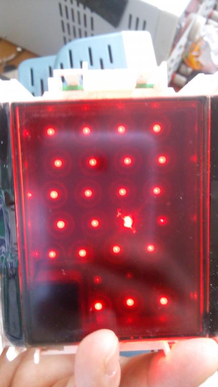

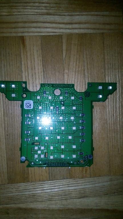

    Nie musisz rozbierać:
    Tak jest zbudowany panel ledów pod LCD. Są czerwone, żółte (kontrolki w lewym dolnym rogu).
    Jest też (edit. jedna) warstwa rozpraszających podświetlenie, folie, polaryzatory (nie wiem dokładnie jak to się nazywa nie jestem specem od LCD), "czerwona". Którą też by pewnie trzeba było wymienić...
    Ile płacisz? Gwarancji na efekt nie daję

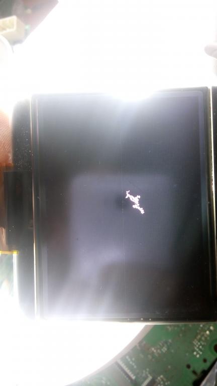

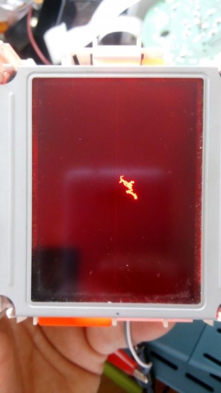

    Mam dla was dalsze info:
    Tak wygląda podświetlony LCD ori. Powiedzmy plamka wygląda jak wyświetlany znak mniej więcej.

    Tak wygląda LCD bez warstwy rozpraszającej. Czyli się nie myliłem.

    A tak wygląda LCD z białą warstwą i białym podświetlaniem. "Na szybko".
Nazwa:	IMG_20170301_130801.jpg
Rozmiar:	19.4 KB
    Będę robił zamówienie w elektronicznym, zamówię diody i pokażę efekt ze znakami.
