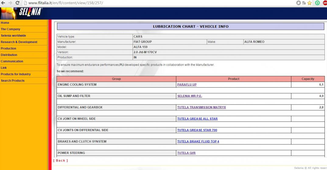

    Użytkownik Maniak resoraków Avatar łuk4sz
    04 2014
    159 2.0 JTDm (2021 -) 159 1.9 JTDm 8V 2010 berlina (2014-2018)
    919
    Tutaj podają 2,8 l...

    05 2014
    Szczecin
    Alfa 159 2.0 JTDm SW
    416
    Dzięki za info ciekawi mnie tylko dlaczego tak się różnią dane w oplu alfie sabie
