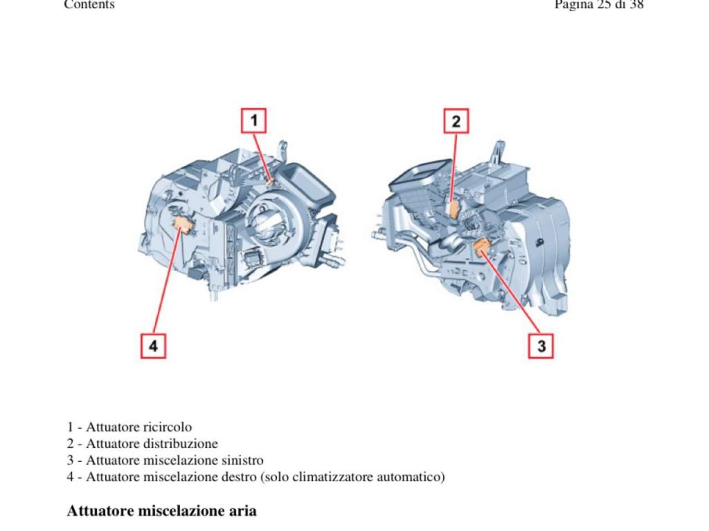

  7. #247
    Użytkownik Maniak resoraków Avatar Casio
    03 2015
    Włoskie, doładowane
    729
    Pytanie - który aktywator odpowiedzialny jest za błąd B1906-77? Zgodnie z opisem błędu jest to silniczek lewego mieszalnika. Ktoś mi wskaże na rycinie i na zdjęciu poniżej, który to aktywator, a najlepiej jego numer ricambi.
Nazwa:	sob1.jpg
Rozmiar:	45.8 KB
    [Kliknij obrazek, aby uzyskać większą wersję
Nazwa:	FB_IMG_1741880516215.jpg
Rozmiar:	78.2 KB
