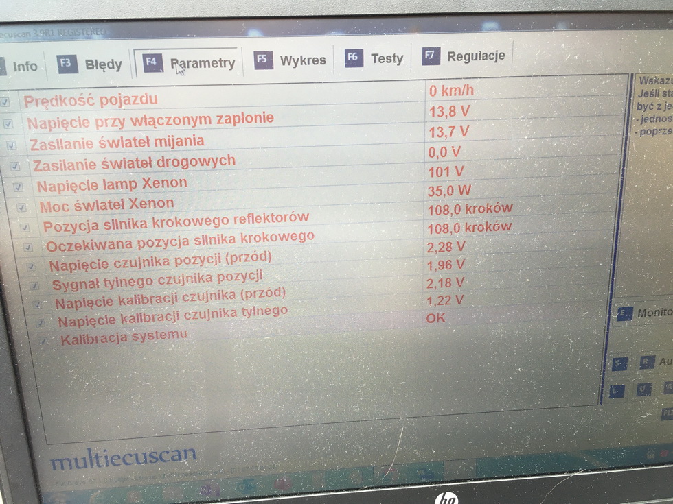

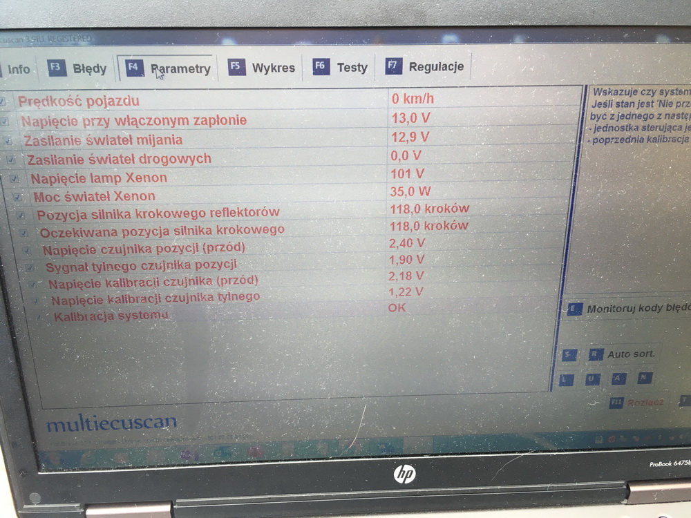

    Witam!
    Wymieniałem wahacz górny i zapomniałem zrobić zdjęcie jak ma być zamocowane to całe ustrojstwo z tą dźwigienką i blaszką od czujnika. Najpierw przykręciłem to źle potem zacząłem szukać zdjęć na necie i zamocowałem chyba dobrze bo tak jak na zdjęciach w tym wątku który przeczytałem cały. Podłączyłem jeszcze komputer z mes i połączyłem się ze światłami i odczytałem parametry a najpierw sprawdziłem błędy bo myslałem że system złapał jakieś błędy jak dźwigienka była wychylona w nienaturalne położenie przez to pierwsze złe przykręcenie mocowania i że parametry były poza zakresem. Żadnych błędów jednak nie zapisało to odczytałem parametry. Wydaje się że wszystko jest mniej więcej dobrzeKliknij obrazek, aby uzyskać większą wersję
Nazwa:	obciaz_kierowca.jpg
Rozmiar:	309.3 KB
ID:	278366 Kliknij obrazek, aby uzyskać większą wersję
Nazwa:	bez_obciaz.jpg
Rozmiar:	291.6 KB
ID:	278367Kliknij obrazek, aby uzyskać większą wersję
Nazwa:	bagaznik_50kg.jpg
Rozmiar:	302.6 KB
ID:	278368 dodaję zdjęcia z odczytu, widać że czujniki działają bo pierwszy jest bez obciążenia, drugi jak wsiadłem na fotel kierowcy a trzeci jak obciązyłem bagażnik ok. 50 kg ciężaru. Widać że odczyty się zmieniają, mam pytanie odnośnie parametrów czy jest OK, czy trzeba robić kalibrację bo nie robiłem, światła tak na oko świecą dobrze, nie za nisko ale nie wiem czy nie za wysoko. W sumie niedługo mam przegląd to i tak sprawdzi się na stacji przy okazji i w razie czego podreguluje śrubami już mechanicznie. Po włożeniu kluczyka jest oczywiście zjazd w dół i do góry ten taki test tylko tak jakby jak zjedzie na dół to tak trochę drga jakby chciało jeszcze podciągać w dół i potem jedzie do góry, nie pamietam czy tak było wcześniej tj. przed zmianą wahacza.
  8. #248
    Ghibli'20, Giulia'18, Tonale'23, Spider'99
    10,654
    w zakresie, teraz pusc kalibracje a po ustaw srubami swiatla na skp i bedzie jak bozia nakazala
