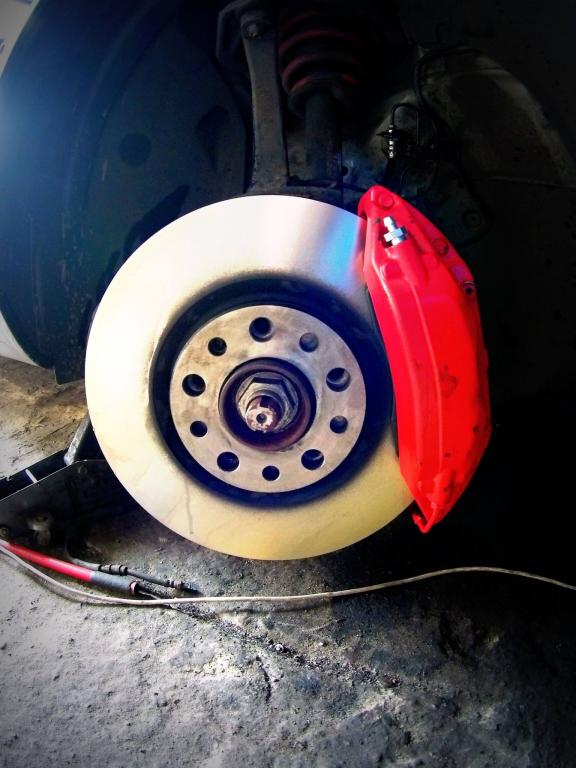

    Chciałem podzielić się swoją opinią na temat swapu zacisków Brembo ze 166 do 159 1.9:
    1. Klocki i tarcze jakie zamontowałem u siebie - komplet firmy TRW,
    2. Przy okazji wymiana płynu hamulcowego na ATE typ 200 i przewodu hamulcowego Bosch,
    3. Przy przymiarce klocków okazało się, że wchodzą z dużym oporem lub prawie nie da się ich prawidłowo wsadzić do zacisków. Trzeba było nowe klocki (chore!) od razu wziąć pościnać z lewej i prawej strony kątówką, tak żeby swobodnie weszły na swoje miejsce. Przy pracy tłoczków nie mogą o nic się zahaczać, a tym samym blokować.
    Otwory montażowe przez które przechodzą "szpilki" zacisków nie wymagały rozwiercania! W moim przypadku po przymiarkach kompletu (zacisków z klockami i z tarczami) okazało się, że klocki nie wystają poza tarczę jak to bywa u niektórych, co może powodować piszczenie,
    4. Tarcze 305mm, wymiana na zasadzie P&P,
    5. Między tłoczki, a klocki przyszedł smar miedziany.
    Uwaga! Na co zwrócić dużą uwagę: przed braniem się za swap zacisków posprawdzajcie sobie stan gwintów śrub montażowych oraz stan odpowietrzników - czy dają się swobodnie odkręcić! U mnie jeden zestaw (kupiłem dwa komplety przed montażem) miał zerwany 1 z 4 otworów na śrubę montażową - regeneracja 80zł. A w drugim zestawie dwa odpowietrzniki przygrały w *uja - poszły do regeneracji. Koszt kolejne 120zł + parę zł za odpowietrzniki.
    No i podsumowanie: po przejechanych ok 120km ... od początku błoga cisza Hamulce łapią dużo szybciej, wystarczy lekko musnąć pedał hamulca i już zaczynam hamować. Ostrego hamowania jeszcze (i oby) póki co nie było więc nie próbuje jak nie muszę, przynajmniej pierwsze 400-500km. No i przede wszystkim ten wygląd! (PS - zaciski będą jeszcze raz malowane, strasznie poobijali je przy regeneracji. A po malowaniu wpadnie biały napis "Alfa Romeo").
    A poniżej mała fotorelacja:
