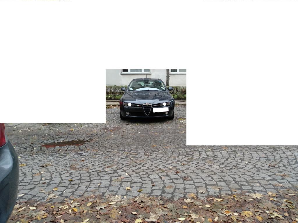

    Mocne postojówki też - zdjęcie trochę przekłamuje, aż tak mocno nie świecą (zdjęcie robione przed chwilą z odległości 6m telefon mniej więcej na wysokości oczu kierowcy)

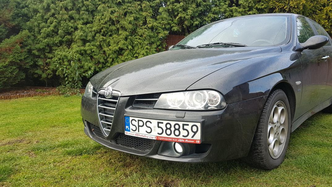

    Ja 5lat temu wrzuciłem do 156 w miejsce przeciwmgłowych przednich DRL z einpartsa za chyba 150zł. Działają do dziś, problemów nigdy nie miałem, do teog na kloszach mają wybitą homologację razem z nr, żadne CE - China Export Widać je z daleka.
    Nie doszukiwałem się w tym oszczędności paliwa, a żarówek. W poprzedniej alfie miałem H7, no to średnio raz na rok jakąś się przepaliła, pomimo, że kupowałem zawsze za 70zł+. Philipsy, sramy itp. Potem objechałem na jednych żarówkach 4lata - więc zakup się zwrócił, a teraz oszczędzam na tym xenony, do tego nie ma takiego czegoś, że zapomnę włączyć światła
    https://allegro.pl/oferta/swiatla-do...gle-7280058021
    Załącznik 263538
    Załącznik 263539
    No na zdjeciach widać jak swieca
