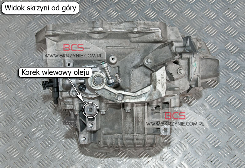

    Więc coby dla potomnych zostawić (info i fota ze strony skrzynie.com.pl):
    "W skrzyni biegów typu M32 korek do wlewania oleju znajduje się od góry skrzyni biegów - od strony chłodnicy. Korek do wylewania oleju umieszczony jest pod zabierakiem półosi napędzajacej koło od strony kierowcy."
    Więcej info o skrzynce:
    http://www.skrzynie.com.pl/skrzynie-biegow-opel-typ-m32.html

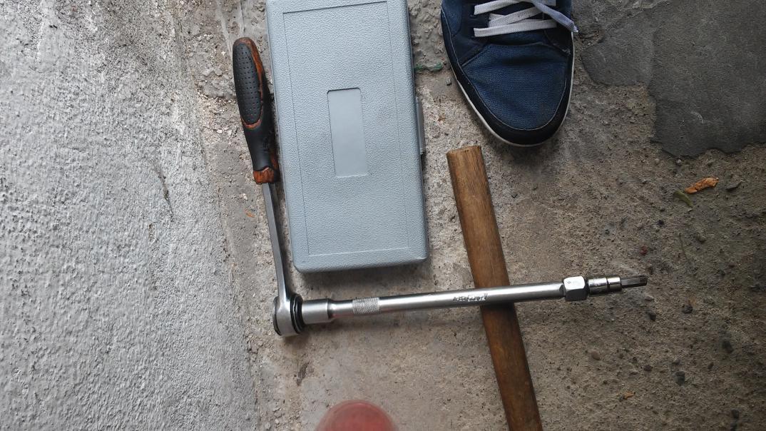

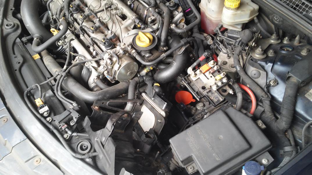

    Dzisiaj udało się za drugim podejściem odkręcić korek wlewowy w skrzyni. Ci, którzy samodzielnie planują wymianę proponuje zaopatrzyć się w dobry klucz imbusowy do odkręcenia korka. Ja pożyczyłem klucz (na zdjęciu) od kumpla z warsztatu. Korek przed odkręceniem spryskałem WD40. Co do reszty czyli akumulator i podstawka to wystarczy zwykły komplet kluczy płaskich i śrubokręt krzyżakowy do odkręcenia klemy dodatniej.
