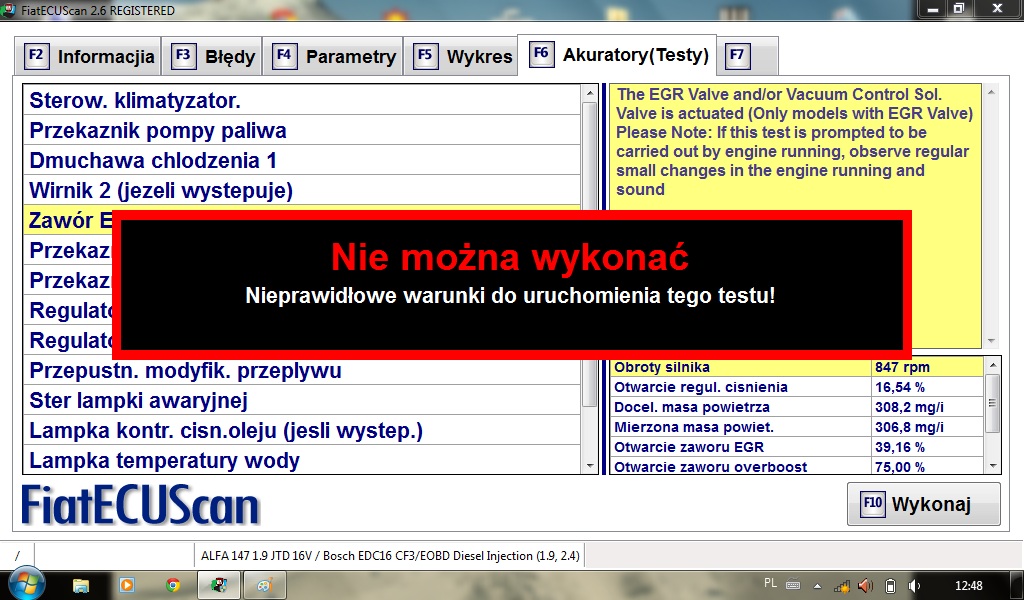

    Zrobiłem logi i myślę, że już powinny być wszystkie wartości.
    Dla podsumowania:
    - filtr powietrza wymieniam zawsze w czerwcu
    - wężyk między turbo a overboostem wymieniony
    - przepływomierz oryginalny (od nowości ten sam)
    - czujnik ciśnienia, kolektor, EGR wyczyszczony
    - przy gwałtownym przyspieszaniu błąd p0238
    - sztanga porusza się dynamicznie, o 10 mm, tak jak powinno wg eLearn'a.
    tutaj logi: http://www.sendspace.pl/file/726e21e316183f335de1e28

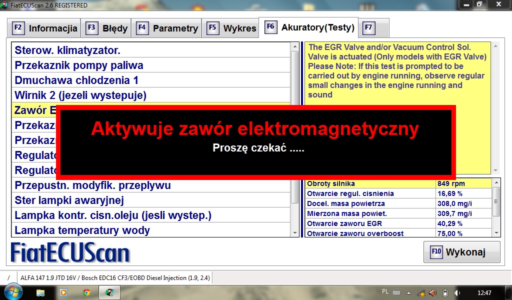

    aha, dodam, że chciałem przeprowadzić testy egr i overboostu, ale zarówno w FES jak i MES za każdym razem wyskakuje mi: Nieprawidłowe warunki douruchomienia tego testu! Czy to silnik włączony, wyłączony, MAR itp, wszystko sprawdzałem, nawet frameworka najnowszego zainstalowałem i nic nie pomogło.
Nazwa:	1.jpg
Rozmiar:	232.6 KB
ID:	84322Kliknij obrazek, aby uzyskać większą wersję
Nazwa:	2.jpg
Rozmiar:	233.7 KB
    Dzięki za pomoc!!!
    Ostatnio edytowane przez adamek_b ; 29-01-2013 o 21:44

  9. #259
    wojtekml
    A więc wg logów: nieprawidłowe ciśnienia doładowania, tzw przeładowanie występuje u Ciebie, wymień overboost i zobacz co będzie po wymianie bo wygląda jakby nie działał jak trzeba (docelowe jest mniejsze od zmierzonego stąd błąd). Po wymianie zrób logi ponownie.
  10. #260
    01 2013
    Białystok
    AR 147 1.9 jtdm 16v 183 KM 2005r FL
    32
    czyli jednak, myślę, że nie ma co czyścić, bo i tak pewnie za jakiś czas będzie trzeba go wymienić. W takim razie biorę się za zakupy i za 2 tygodnie wymieniam. Dzięki
