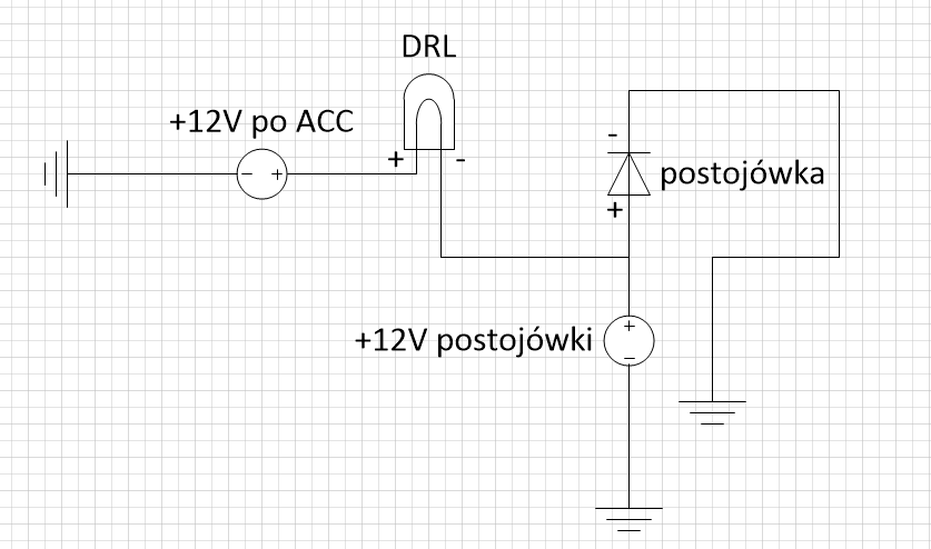

    Cytat Napisał Nazar Zobacz post
    Bo zasada była taka by podlaczyc bez automatu DRL z dwoma przewodami tak by po zapaleniu postojowek gasły LEDy a szeregowe podlaczenie LEDow działa tak ze jak jedna świeci to i druga , jak pierwsza sie spali to druga tez nie swieci ( tu akurat czy LEd czy zwykła żarówka). Jezeli podłaczysz DRL "-"pod plus postoju to kiedy wyłączone są swiatla a "+"DRLa masz po zapłonie to masa idzie przez zgaszoną żarówkę postoju. Kiedy zapalasz postój to pojawia sie na zarowce napiecie i nie masz masy na DRL. Jak założysz led w postój to ci masy nie pusci bo to LED. A jak podepniesz pod zacisk masy to będą świecić DRL juz na zapłonie ale nie zgasna po zapaleniu swiateł bo będą mialy wspolną mase z postojem
    Wysłane z mojego ALE-L21 przy użyciu Tapatalka
    Ok, wszystko rozumiem, bo i sam tak robiłem
    Chodzi w skrócie o taki układ:

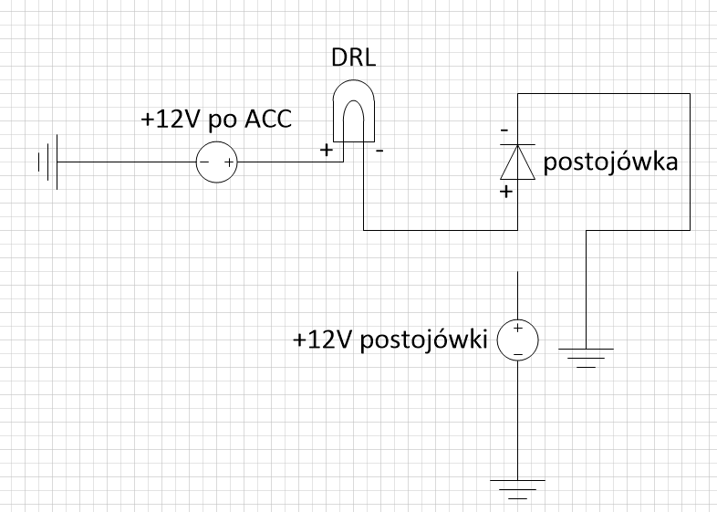

    Tylko wytłumacz mi dlaczego po wyłączeniu postojówek jak poniżej, wg. Ciebie nie jest to połączenie szeregowe i o jakim "puszczaniu masy" piszesz, skoro na drugi LED (postojówkę) dochodzi napięcie zgodne z polaryzacją tejże diody?

    Zmontowałem sobie na szybko taki układ wykorzystując LEDy 12V i przyznaję popełniłem błąd - przy takim podłączeniu (po wyłączeniu postojówek) albo świecą DRL i postojówki, albo nie świecą obie, albo świeci tylko jedna - w zależności od zastosowanego typu diód. Przy żarówce nie ma tego problemu.
    Ale zastosowanie własności diody związanej z koniecznością odpowiedniej polaryzacji nie ma tutaj żadnego zastosowania, bo obie są włączone w obwód w kierunku przewodzenia.

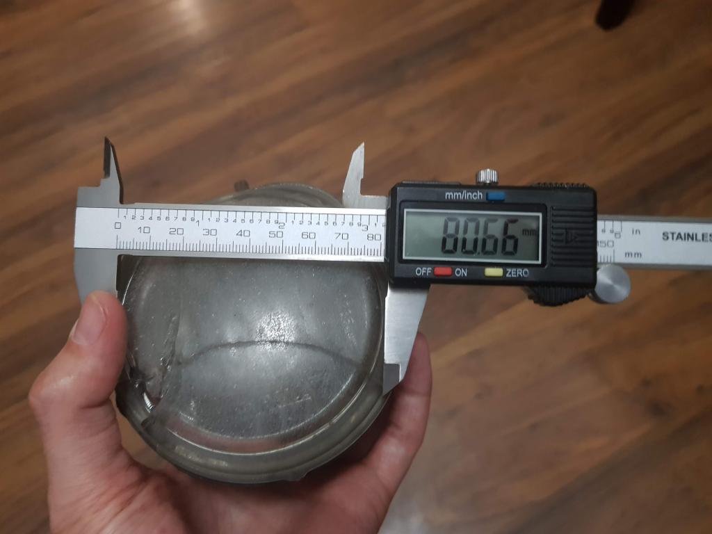

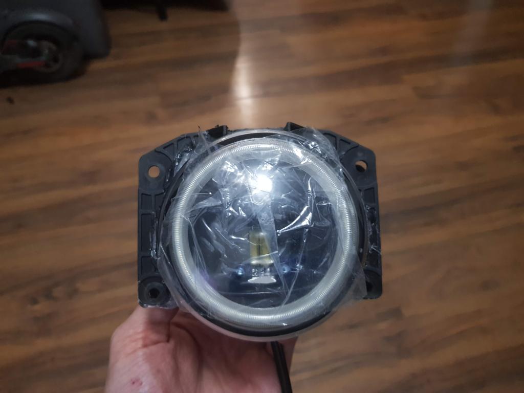

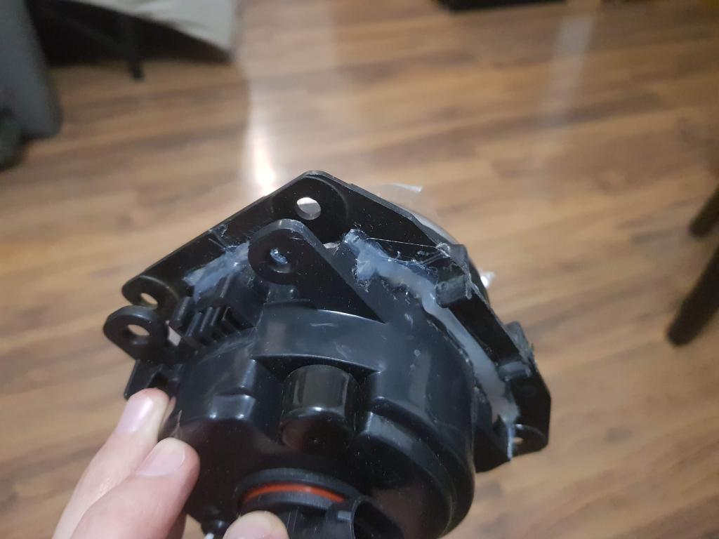

    Zamontował ktoś któreś z tych ledów w halogeny, bo właśnie pękł mi jeden i zastanawiam się nad tymi z Ali, tylko są różne wersje biale,żółte, drl, 3w1 wybór duży, tylko jak z tym montażem ktoś coś wie? Ile cali ma fabryczny halogen?
  6. #2606
    01 2020
    159
    90
    Cytat Napisał Jarek` Zobacz post
    ja jestem w trakcie przerabiania zaczepów, a ori ma 80mm Kliknij obrazek, aby uzyskać większą wersję
