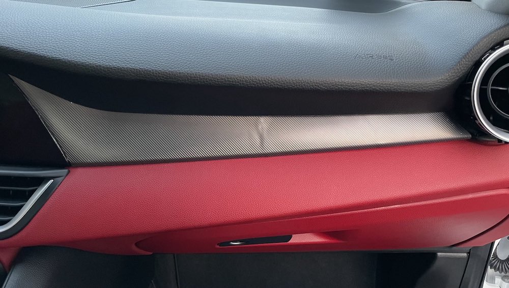

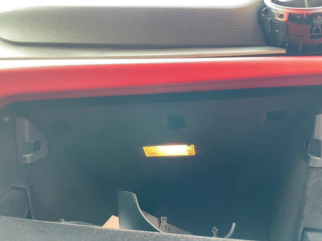

    Mam pytanko. Jak wyjąć tę plastikowa listwę z deski rozdzielczej? Rozkręciłem trzy śrubki w schowku i dalej listwa się trzyma. Tak z lewej strony, ale nie widzę (czwartej) śruby. Czy musze coś jeszcze rozkręcić/wymontować?

    już nie pamiętam, były 2 czy 3 wkręty dostępne po wykręceniu schowka. nawiew możesz odkręcić 1 wkręt i wyjąć go, ja na dźwignię ruszałem ją podważając prętem wsadzonym z prawej strony, potem ręcznie z wyczuciem. metalowe spinki mocno trzymają (ok 5 szt).

    Odkręciłem te trzy śruby. Myślałem, że to wystarczy. Czyli jak wyjąć ten schowek?
  5. #2615
    10,651
    eee, to Ty jesteś na wcześniejszym etapie. osłona dolna (ta nad nogami) out, będzie więcej śrub do schowka. dopiero potem są wkręty dostępne listwy/nawiewu
    jeszcze w czasach gdy nzaczynałem grzebanie w Giulii zrobiłem manual, masz wszystko z fotkami:
    https://www.forum.alfaholicy.org/giu...lacz_8_8_.html
    tylko potem już robiłem inaczej jeśli chodzi o zdjęcie listwy - teraz podważam na dźwignię po zdjęciu nawiewu, a w manualu to bałem się szarpać listwę i po prostu spinki wydłubałem drugą stroną i wymieniłem na nowe.

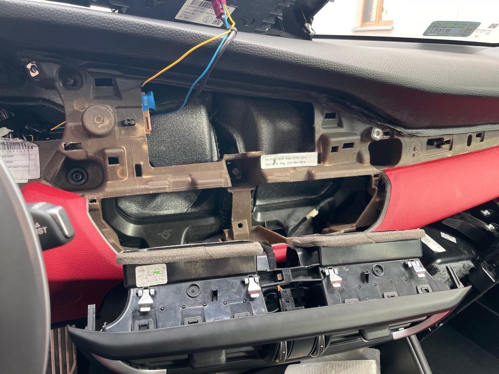

    Dziękuję Ci bardzo esponix. Jutro będę walczył z wymianą listwy.

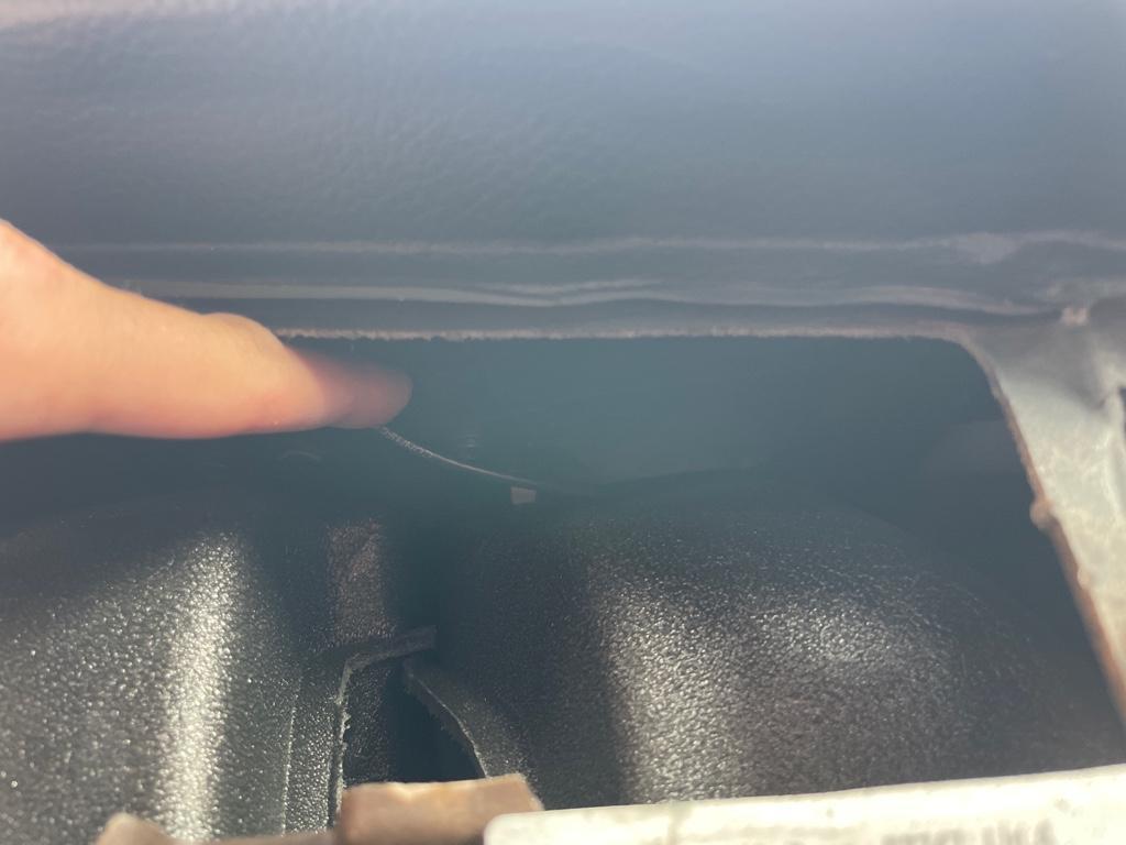

    Korzystając z okazji, że będę miał rozebraną prawą stronę deski będę chciał wyjąc również ekran środkowy, ponieważ gdzieś z za niego lub z za nawiewów pod nim dochodzą mnie denerwujące stukania (na wybojach). Tak jakby plastik o plastik. Nie wiem co to jest. Chciałbym zdjąć ekran i pojeździć bez niego, by móc te drażniące mikro-stukania zaobserwować. Czy mogę ekran wypiąć i tak jeździć, czy coś „zwariuje” w samochodzie? A może jakiś pomysł ktoś ma, co to może być? Może jednak za nawiewem..?
    Najgorzej się boję, że mimo sporej roboty i tak tych odgłosów nie namierzę, bo jak przejrzałem ten wklejony przez Ciebie esponix temat z wymianą wyświetlacza, to tak pod nim za bardzo też nie widzę, co tam miałoby tak postukiwać.

    Wszystko wymiotowałem. Dokładnie tak jak w instrukcji. Giulia od środka gola i wesoła. No i kurde co mi tu (za ekranem) może stukać, jak tu nic nie jest luźno?? [emoji856]

    Coś znalazłem. Kabelek na samej gorze zaraz pod deską rozdzielczą. Taki luzem leży na wygłuszeniach. Nie zapeszam, ale oby to było to!
