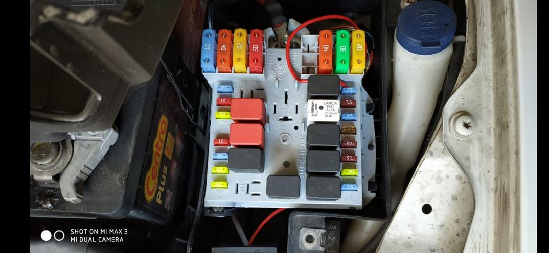

    Najlepsza metoda to osobny obwód prosto od akumulatora z dwoma przekaźnikami i bezpiecznikiem (aby nie przeciążać obwodu "po zapłonie" z którego bierzemy "+").
    Przekaźnik nr 1 jest załączany przez +po stacyjce a przekaźnik nr 2 jest rozłączany +pojawiającym się na postojówkach.
    AKU -> bezpiecznik -> przekaźnik nr1 -> przekaźnik nr2 -> DRL
    Wszystkie napięcia masz dostępne pod maską, +po zapłonie na zdjęciu poniżej (fotka znaleziona u nas na forum)
Nazwa:	DRL.jpg
Rozmiar:	70.6 KB
    Jak chcesz po odpaleniu silnika to masz dwie opcje:
    • przekaźnik nr 2 zastępujesz modułem DRL od bartsoft
    • przekaźnika nr1 zastępujesz włącznikiem świateł mijania od bartsoft
