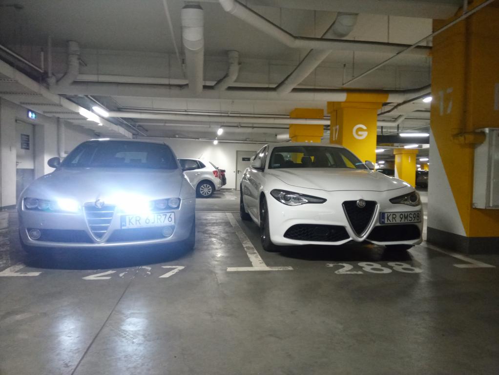

  10. #2680
    Użytkownik Znawca Avatar Intruz
    05 2011
    147 2.0 TS, 159 2.0 Jtdm SW
    1,190
Nazwa:	20200108_200135.jpg
Rozmiar:	76.0 KB
    ja mam Osramy
