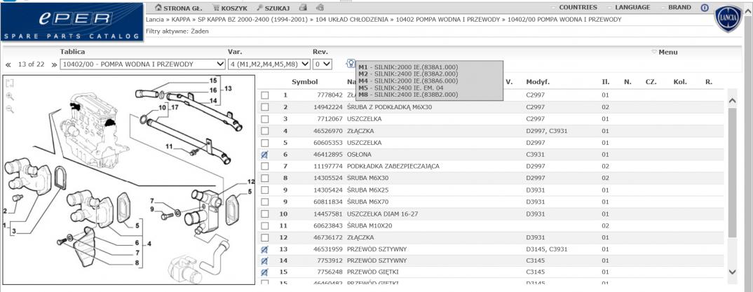

    Poszukuję króćca układu chłodzenie od Lancia Kappa 2000-2400(pozycja numer 4 na rysunku z EPER). Chcę przenieść dolny wąż chłodnicy z lewej na prawą stronę. Może ktoś zna kogoś kto ma taki silnik na części?

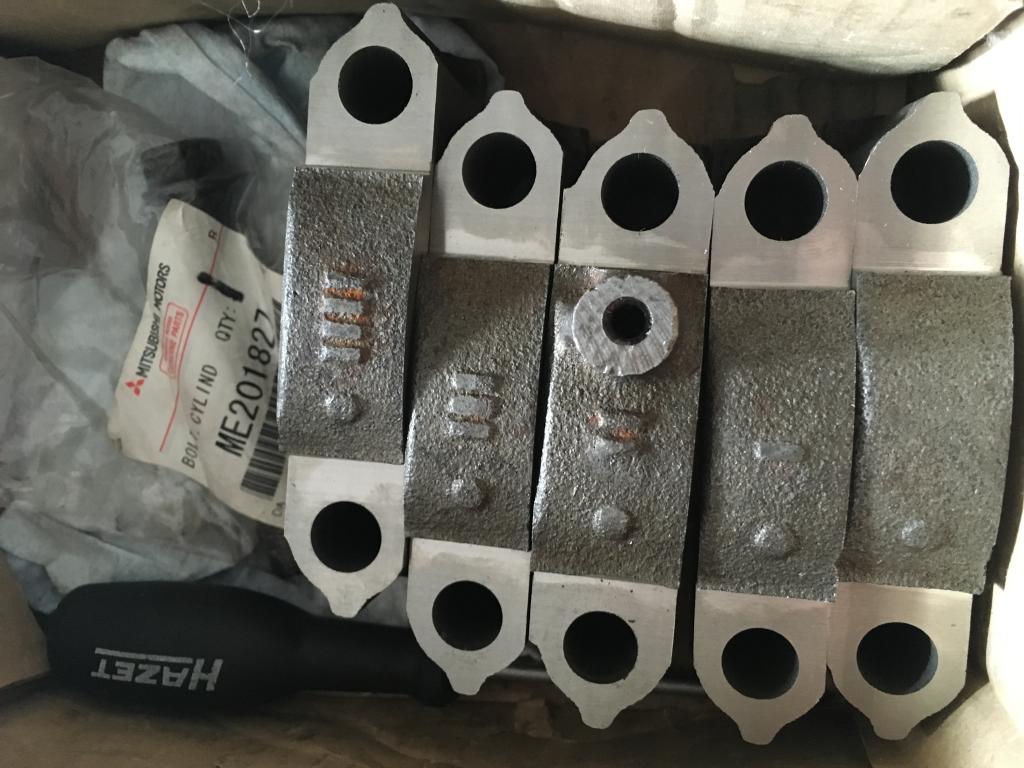

    Dzieje się. Niestety z totalnego braku czasu nie mogłem zrobić dwóch ostatnich rzeczy - przeróbki podpór wału pod płytę i malowania bloku.
    Korzystając z urlopu w Ustce, oddałem w Słupsku do roboty podpory i dzisiaj je odebrałem.Kliknij obrazek, aby uzyskać większą wersję
Nazwa:	IMG_0220.jpg
Rozmiar:	103.3 KB
    Podpory będą skręcone śrubami z Pajero 3.2DID. Jedna nowa na obrazku
    Wracam, maluję blok i składam silnik do kupy. Nareszcie....

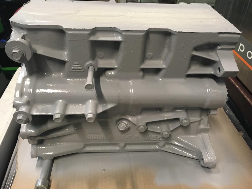

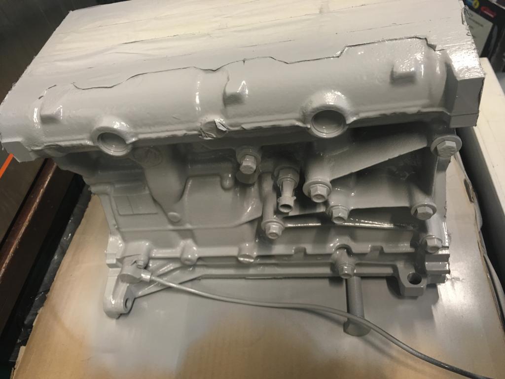

    Żeby nie było że się opieprzam. Podkład epoksydowy + wypełniający już jest. Jutro ląduje farba i klar.Kliknij obrazek, aby uzyskać większą wersję

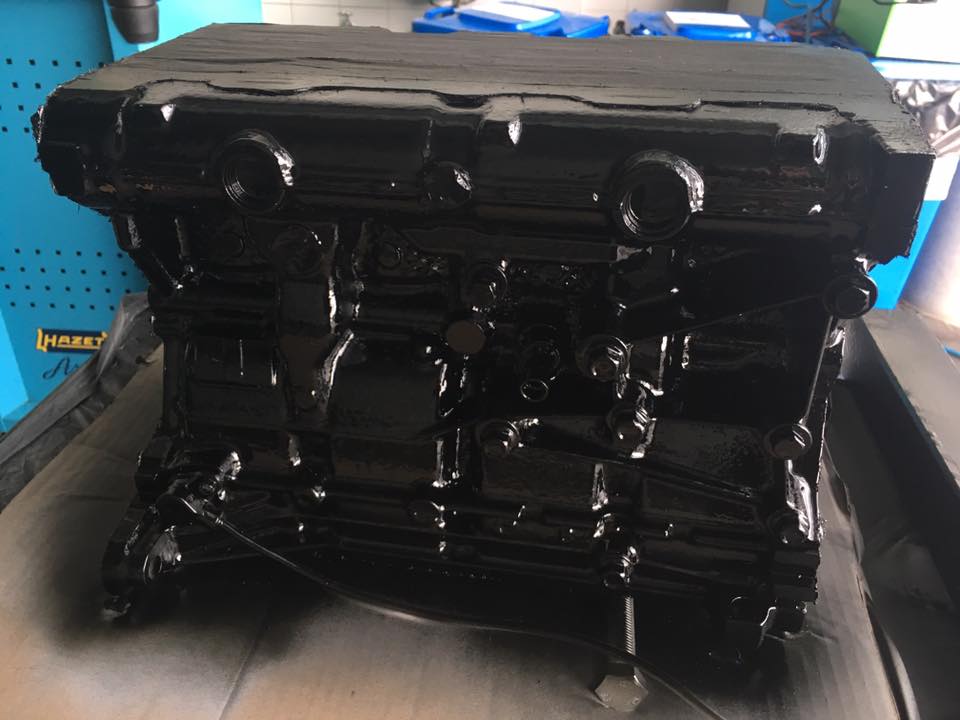

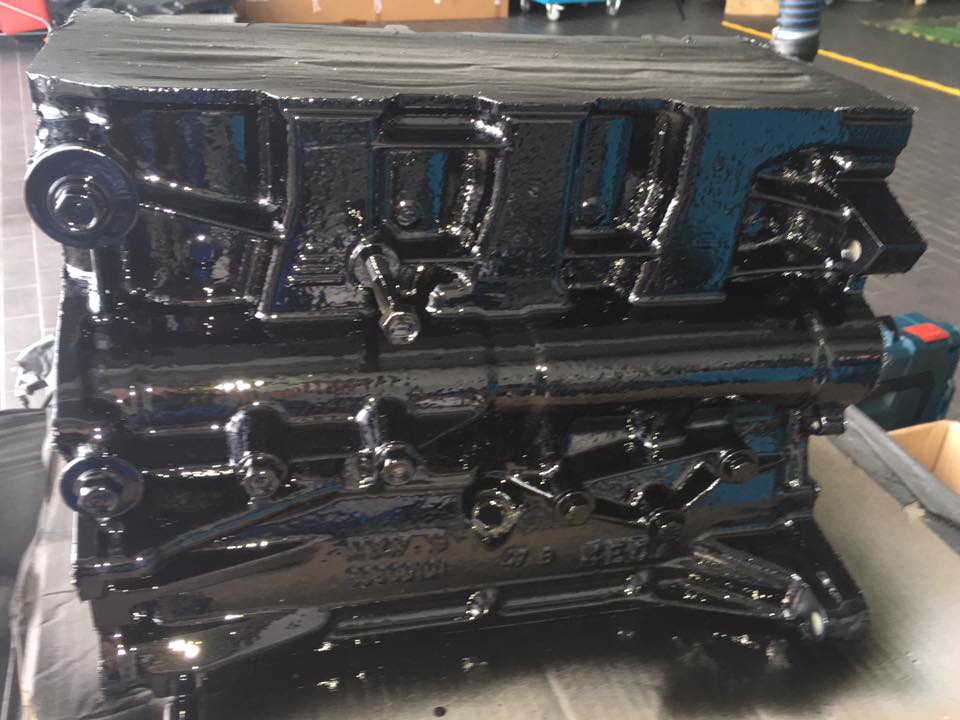

  10. #270
    Użytkownik Rowerzysta Avatar imtm
    06 2015
    Alfa 147 1.6
    304
    No i już jest czarny blok. Czarna perła i klar
