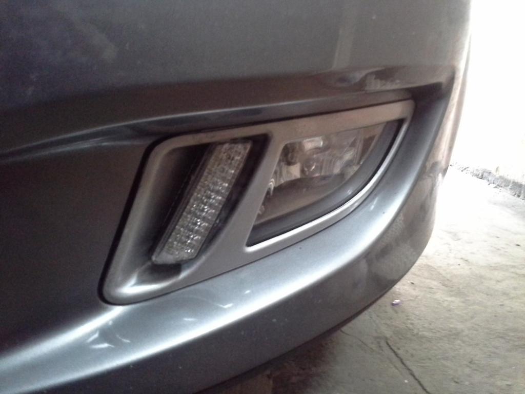

    Siema, możesz sobie zamontować pionowo światła do jazdy dziennej NOXON 10 - tak jak montują w Fiatach Bravo II - wtedy wspomagające zakrętu będą miały oryginalny żarnik itp.
Nazwa:	JCcCsoq.jpg
Rozmiar:	64.3 KB
    Autor zdjęcia: Cwiara
