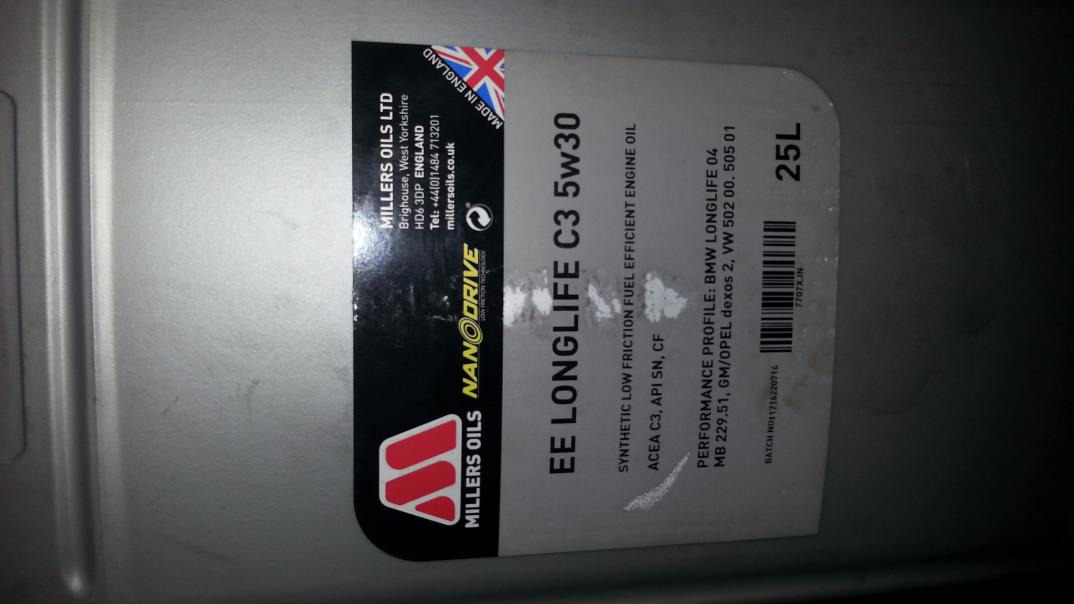

    Osobiście polecam Milerssa EE C3 5W30.
    Wcześniej jeździłem na Castrolu EDG 5w30. Po wymianie na Milerssa kultura pracy silnika zmieniała się na plus. Silnik pracuje ciszej i zauważyłem, że mniej pali.Kliknij obrazek, aby uzyskać większą wersję
Nazwa:	20170228_150028.jpg
Rozmiar:	51.9 KB
    Oleje wymieniam co 10 tyś km.
