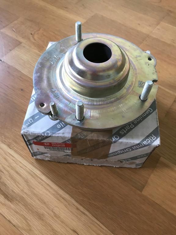

    Mi też się wydaje, że nie jest zgrzana, ale:
    1. muszę ją mieć;
    2. na wierzchu,
    żeby podjąć jakieś kroki .
  7. #277
    05 2009
    Strzelin
    12,639
    Czyli gumowy wafel jest po prostu włożony między blachy i ściśnięty żeby się nie ruszał?
  8. #278
    Użytkownik Rowerzysta Avatar silentosu
    02 2017
    166 3.0 V6 Sportronic
    296
    Nie, tam musi coś jeszcze być:
Nazwa:	1.jpg
Rozmiar:	57.2 KB
ID:	275884 Kliknij obrazek, aby uzyskać większą wersję
Nazwa:	2.jpg
Rozmiar:	54.5 KB
ID:	275885 Kliknij obrazek, aby uzyskać większą wersję
Nazwa:	3.jpg
Rozmiar:	57.3 KB

    Zgadywać możemy Trzeba rozciąć

    Chętnie przyjmę jakiegoś zgnitucha na testy .
