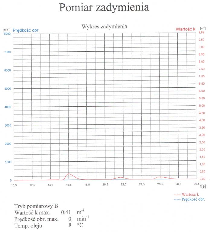

    Takie pytanie mam. Robił ktoś pełny profesjonalny przegląd na stacji diagnostycznej po usunięciu filtra? Ciekawi mnie pomiar zadymienia. Mogę się domyślać, że nadal będzie mieścił się w normie.
    Dla porównania tak wygląda wykres w mojej 159 z DPF-em na miejscu (głównie kilometry robię w trasie, interwał między wypaleniami 940 km) i zaślepionym EGR:
Nazwa:	CCI20140121.jpg
Rozmiar:	75.2 KB
