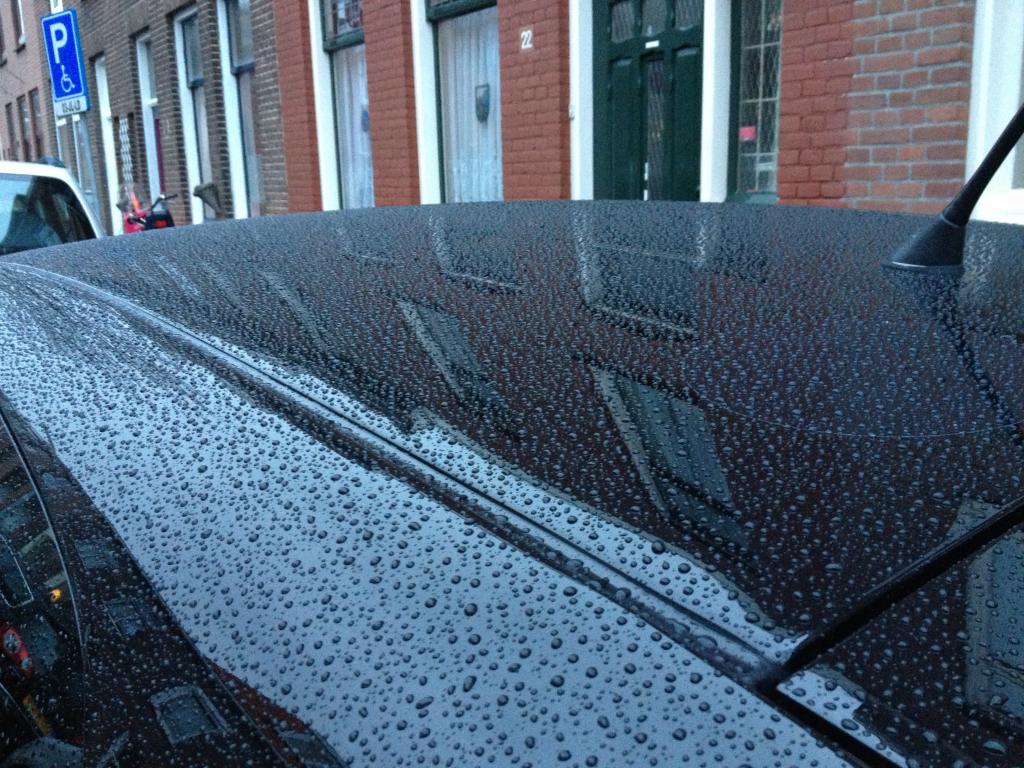

Nazwa:	image.jpg
Rozmiar:	164.8 KB
    Tak ładnie kropelkuje NXT 2.0 ;)

    może mi ktoś wytłumaczyć o co chodzi z tym kropelkowaniem ? Kiedy poznać że wosk dobry ? Jak są duże, małe, gęste krople ? O co to chodzi ?
  9. #279
    Użytkownik Romeo
    02 2012
    Łódź
    156 2.5 V6 SW jakiś SP, 02r. / 147 1.9 jtd 8v 115km. 3d czerwona :)
    2,768
    Podstawą kropelkowania jest zmiana napięcia powierzchniowego. Powoduje to odpychajanie wody od lakieru. Im mniejszy kat pomiędzy ścianka kropelki a lakierem tym lepiej. W efekcie łatwo woda spływa lub jest zwiewana. Efektem ubocznym są kropelki o równej wielkości a im bardziej wypukle tym bardziej wosk odpycha wodę.
