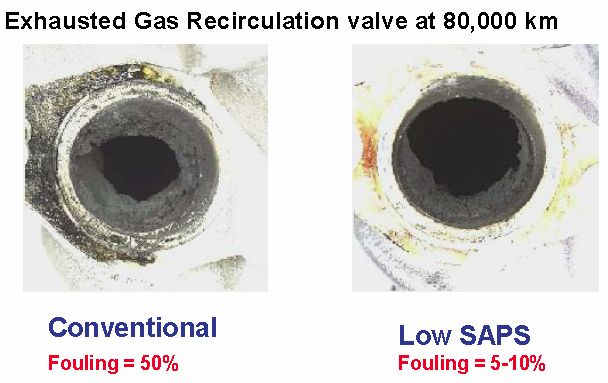

    EGR chyba jeszcze został
    Olej full saps nie jest problemem dla EGR
    Serdecznie pozdrawiam,
    PW znów dostępne ale najlepiej: wlyszkow@vp.pl
    ANALIZY OLEJU
  7. #287
    03 2010
    Poznan, Poland, Poland
    8,322
    Ani trochę?
Nazwa:	1272521065_1_FT1404_low_saps.png
Rozmiar:	214.4 KB
