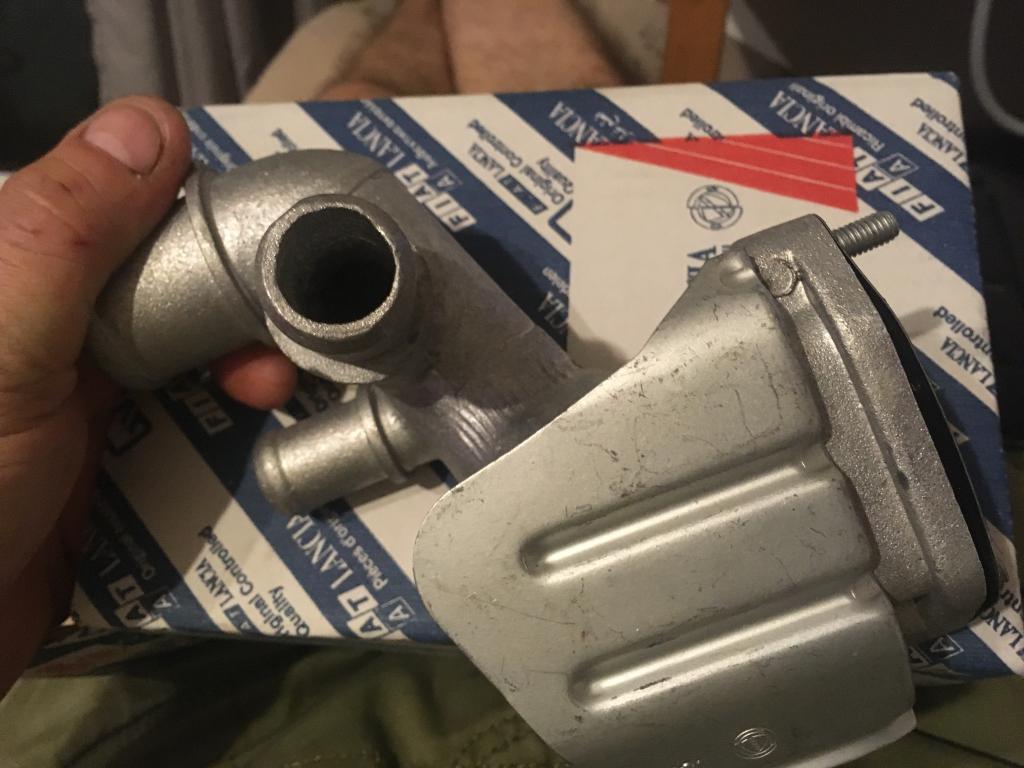

    Jakiś czas temu pytałem czy ktoś ma króciec wodny od kappy 2.0/2.4 20V.Potrzebne mi to cudo żeby przenieść dolny wąż chłodnicy na prawo i założyć chłodnicę od diesla. Nie udało się tego znaleźć więc zamówiłem nową część w ASO. Data produkcji 1999. Dobrze wysezonowany

    Ale wykop dużo kosztowało?

    175PLN Także nie jest źle. Panowie w Carserwisie powiedzieli że tylko ja zamawiam takie wynalazki. Już nawet przestali się dziwić

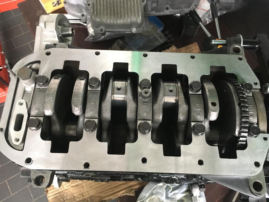

    Całkiem ładnie wygląda blok z płytą Pomiary i obróbka okazały się precyzyjne i wszystko leży jak trzeba. Podpory finalnie będą skręcone śrubami z Pajero 3.2DID 20Nm-90-90.

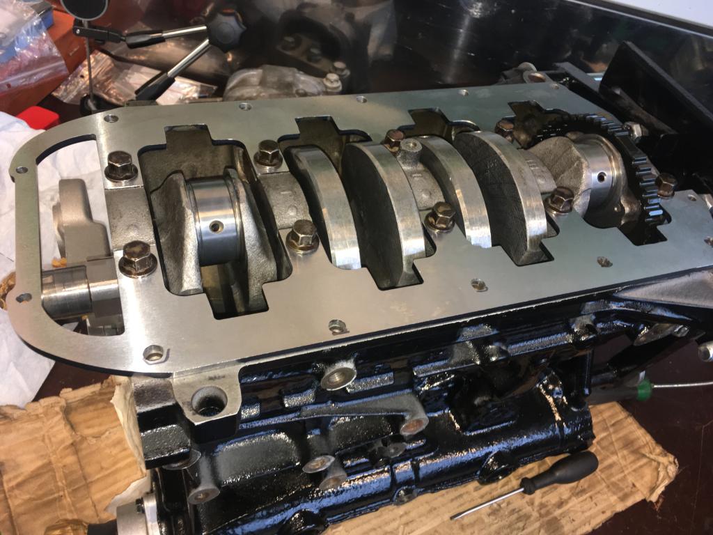

    A nie lepiej byłoby ze szpilkami?
  6. #286
    Użytkownik Rowerzysta Avatar imtm
    06 2015
    Alfa 147 1.6
    304
    Nie ma gotowych szpilek M12x1.25. Ale myślę że jak te śruby trzymają w kupie blok od 4-cylindrowego, 3.2-litrowego Diesla, to w połączeniu z płytą i [notranslate]Alfa[/notranslate] nie klęknie. Tutaj także mam pewność że materiał i wykonanie jest perfekcyjne.

    Skręcone śrubami od Pajero na 20Nm -90-90 stopni. Drugie 90 stopni kręcone ze znakiem zapytania puści gwint czy nie puści?

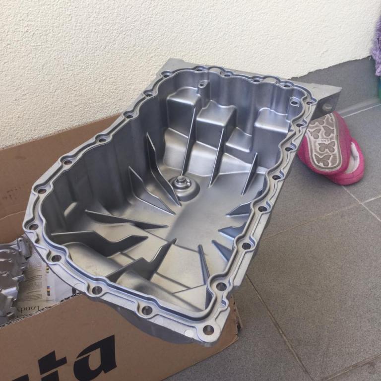

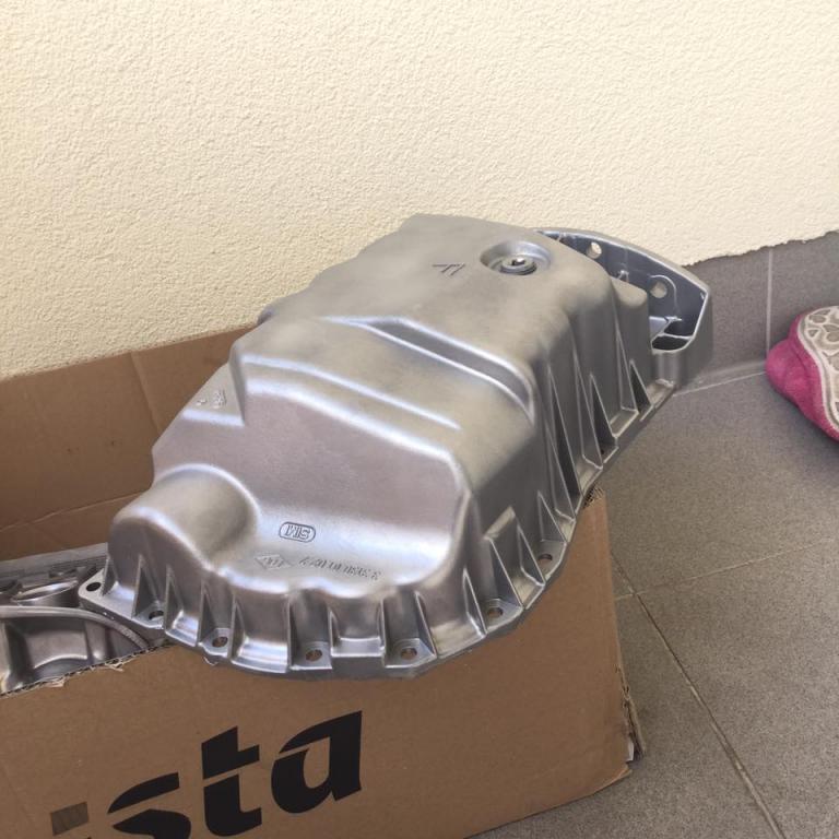

    Miska olejowa odbędzie jeszcze godzinną kąpiel w ultradźwiękach żeby odzyskała dawny blask.

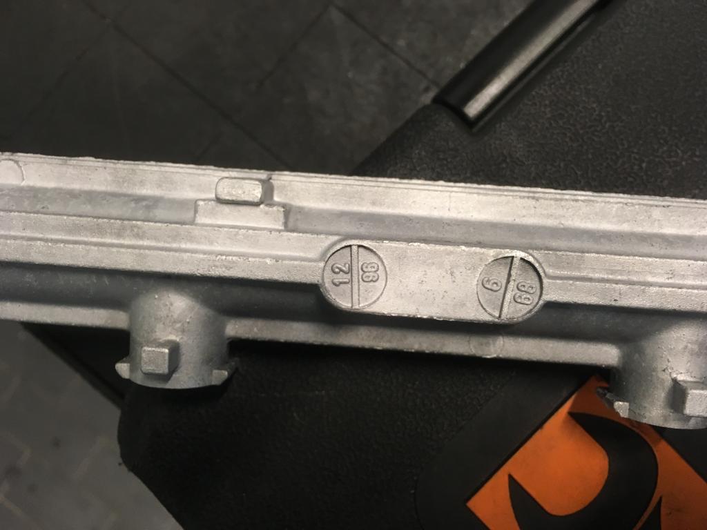

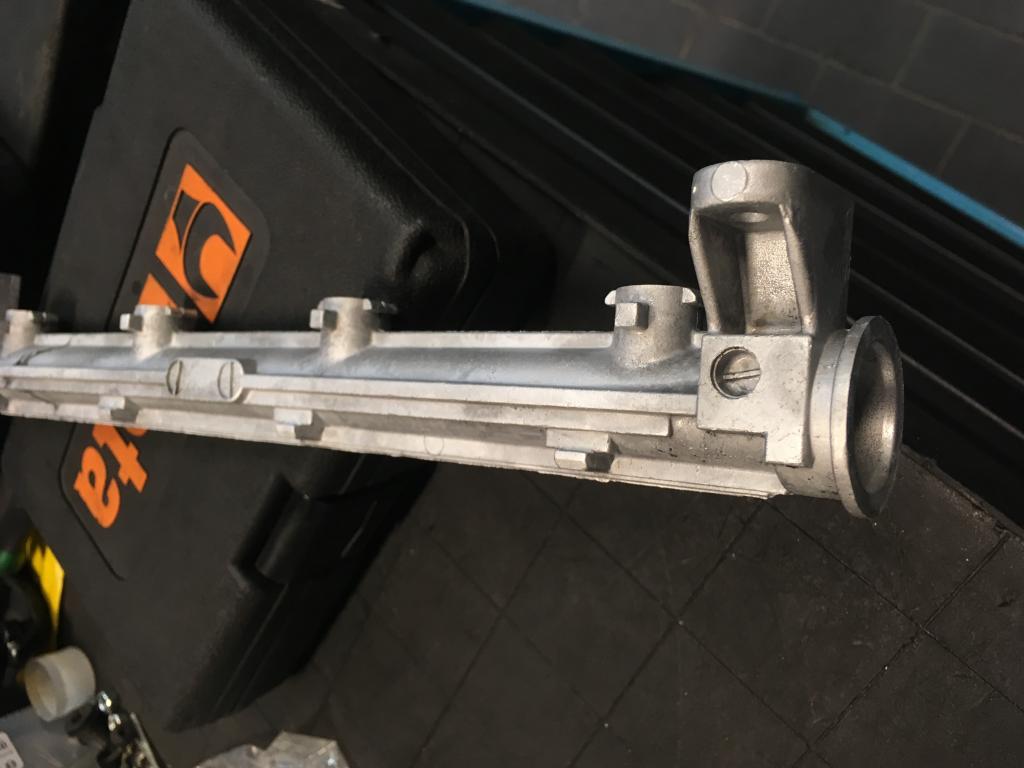

    Godzina w ultradźwiękach dała nowe życie listwie wtryskiwaczy z 1996 roku

    Ja po sezonie się znów składam ty rozumiem stroisz ?? Piekna robota !!

    Cytat Napisał imtm Zobacz post
    Lepiej się sprawdza szkiełkowanie wodne bo dodatkowo zamyka strukturę alu i przestaje praktycznie całkowicie korodować po nim.
