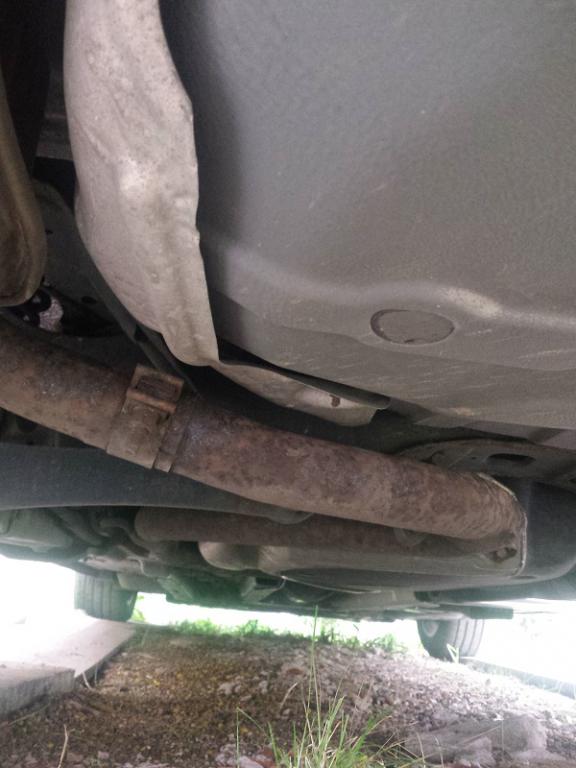

Raczej nic nie stwierdzisz, bo usuwa się wkład (i to nie w całości) a puszka zostaje. Jedynie może byłbyś w stanie zauważyć jakiś spaw na puszcze DPFa.
bez kanału nie zobaczę, bo wije się rura tylko jak wąż a dpf jest pewnie w kanale pośrodku tak mniemam
Puszka DPF jest. Tylko komputer pokaże poziom zapchania i przebieg od ostatniego wypalania.
