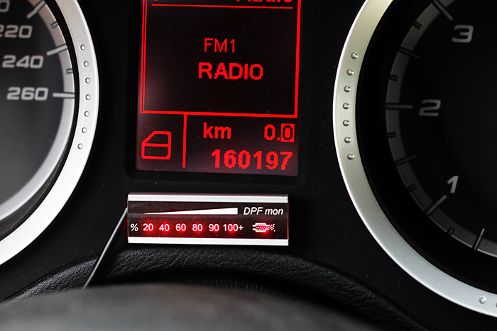

    Cześć, mam Sedici z 2.0 MultiJet'em i DPF'em czyli dość popularny silnik też wśród Alfy, chciałbym wiedzieć w którym momencie wypalany jest filtr, ale fabrycznie nie ma kontrolki o takim procesie, można się tylko domyślać po chwilowym spalaniu. Czy ktoś z Was wie czy i jak można dołożyć jakiś układ, diodę i gdzie to wszystko podpiąć, żeby osiągnąc taki efekt?

    Można przez OBD, samodzielny kontroler wysyłający zapytanie - kosztowo najdrożej - trzeba to zaprojektować.
    Łatwiej zrobić bypass od czujnika temperatury, kilka elementów i zapalać diodę po przekroczeniu.
    Można również obserwować obroty jałowe

    Bypass od czujnika temperatury wydechu, dobrze rozumiem? Wpiąłbym się pod kontrolkę DPFu właśnie, jakoś tam bym chciał dołożyć diodę np zieloną.

    Nie ingeneruj w to co jest. Jak już do dołóż sobie dodatkową diodę. Pamiętaj że to co robisz musi być transparentne dla ECU żeby nie zaburzyć czasem odczytów z czujników.

    Miałem na myśli dodatkową diodę (np. zieloną), ale w zestawie wskaźników obok istniejącej kontrolki DPF (żółtej). Spróbuję coś wykombinować, dzięki

    Można mniej więcej oszacować koszt zrobienia takiego kontrolera? Ewentualnie czy ktoś by się podjął zaprojektowania go?

    Nie mam DPF więc nie jestem w temacie, ale pytanie, w jaki sposób wykrywa się że proces wypalania DPF się zaczął ? Tak jak ktoś wspominał widać to po temperaturze wydechu ? Ogólnie zrobienie takiego urządzenia było by banalne i tanie w wykonaniu. Dajcie znać to razem coś wymyślimy

    100% pewności przez OBD.
    Odczyt przez czujnik: należy zmierzyć temp przed wypalaniem, w trakcie wypalania i ew. podczas agresywnej jazdy. Porównać, wyciągnąć wnioski i zbudować układ na komparatorze jeżeli sygnał od czujnika jest analogowy - nie sprawdzałem tego.

    Jeśli mielibyśmy pewność że temperatura przy wypalaniu przekracza temperaturę która jest nie osiągalna przy normalnej jeździe to można zastosować cyfrowy czujnik temperatury do tego mały mikroprocesor typu atmega8 i gotowe. Prosto szybko i tanio
