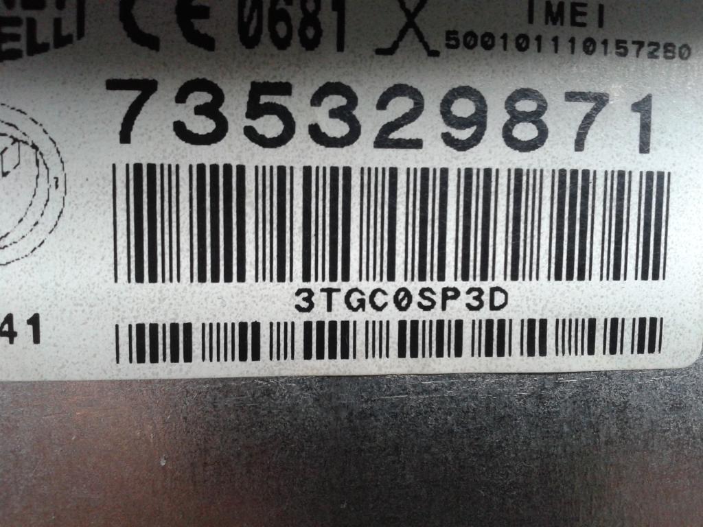

    No ku....a mać radio niby działa kolor się zgadza ale idiota przysłał mi kartę kodową kluczyka. Wiecie skąd wziąć ten kod bo na tej włoskiej stronie się motam strasznie i pokazuje że nie znaleziono wyników jak wpisuję nr radia a wpisywałem wszystkie nr nawet te nad kodami kreskowymi Pomocy.Kliknij obrazek, aby uzyskać większą wersję

    Nic innego nie mam na radiu i nie mogę sobie poradzić z tym generatorem pomoże ktoś??

    Z tego co wiem to do navi nie ma generatora. Generatory działają tylko z zwykłymi radiami. Ale mogę się mylić. Gdzieś czytałem że żeby obejść zabespieczenie klucza trzeba odłanczać zasilanie radia i wtedy body przyjmie navi. Trzeba poszukać opisu.
    Znalezione w necie:
    "Problem kodu ..... I to jest najfajniejsze .Przedstawie teraz wam fajny trik ktory pozwoli Wam rozkodowac kazde radio oraz nawigacje w samochodach ALFA,FIAT,Lancia. Mianowicie, jak wiemy body computer ma swoje ustawienia ,wiec po podlaczeniu navi do samochodu, a dokladnie do zasilania (tylko wersja distinctiv) to BC zastanawia sie o co chodzi z tym nowym uzadzenie.. Po paru sekundach zdaje sobie sprawe ,ze jednak mu nie pasi i na wyswietlaczu navi wyskakuje "please enter code". No wiadomo jedni go maja drusdzy nie . Co robimy .... W momencie gdzy sie BC zastanawia wypinamy wtyczke z zasilaniem od navi ,, ale powtarzam musi to byc moment gdy Bc sprawdz navi i na nawigacji jeszcze nie pojawil sie komunikat o podaniu kodu ... Juzeli za pierwszym razem nie wyjdzie to za ktoryms , napewno wyjdzie....Dlaczego napisalem distinctiv ,poniewaz nizsze wersje nie obsluguja navi czyli nie maja odpowiednich pinow, aczkolwiek rozkodowanie innego radio na pewno da rade ... postepujemy w ten sam sposob co napisalem wczesniej , tylko robimy to szybciej, poniewaz radia nie zastanawiaja sie tak dlugo , co do nawigacji, troche mu schodzi aby ja przejzec ok 3-4 sek......"

    Dzięki za odpianie ale też znalazłem ten post i nie mówie że ten sposób nie działa ale wczoraj mi się nie udało. No nis dziś sprubuję jeszcze raz może w końcu się uda, a jak nie to podjadę do jakiegoś typa od radioodbiorników może odkoduje a jak i to zawiedzie zwracam radio do sprzedawc choć szkoda by było bo ładny egzemplaż.
    Próbowałem znów jakieś 30 razy i lipa aż szkoda mitych wszystkich styczników od świec itp. A wiecie czy w akcie desperacji można wpisać 10tyś. Kodów czy wkońcu coś się sypnie bo wpisałem już 170 poz. i nic rachunek prawdopodobieństwa mówi że mam 50% szans że wpiszę tylko połowę i 90% że mnie ch... Strzeli bo nie jestem cierpliwym typem. Apropo to nie jest pierwszy przypadek kiedy jestem zrobiony w ch... nawet jak kupowałem drzwi do pokoju to mi przywieźli drzwi 90cm a futrynę 80. Powinienem mieć nauczkę żeby nikomu nie ufać ale to radio miało mieć kod i znowu lipa taki mój psi los.

    Dobra już trochę za puźno bo oddałem radio do zaprzyjaźnionego elektronika i dowiedziałem się że musi zczytać eprom z radia poszukałem i ten eprom to taki rodzaj pamięci nie kasowalnej czy coś i doszedłem do wniosku że to odpinanie radia przy włączonym zapłonie musi uszkadzać tę pamięć czy coś w tym stylu. Może jest jakiś spec na forum który potrafiłby zresetować tę pamięć w sposób zrób to sam i podzieliłby się tym z nami tak aby ominąć niewygodny i uciążliwy doprowadzający do szewskiej pasji sposób opisany 3 posty wyżej.

    Kombinujesz zupełnie nie w tą stronę. To komputer w samochodzie (BODY) zapamiętuje wpisany kod z radia. Dzięki temu, po wymianie aku nie trzeba go ponownie wpisywać.

    To dlaczego typ wzioł ode mnie radio i powiedział " zczytam eprom i wyciągnę ci z niego kod"? Czyli mówisz że w radiu jest kod a alfa musi dostać ten sam który sobie zapamięta? Teraz dobrze kombinuję?

    Kod jest w radiu. Na stałe.
    Podłączysz radio do auta, auto wykryje nowe urządzenie pojawi się pytanie o kod.
    Wpiszesz poprawny kod, to auto zapamięta że parowanie sprzętu przebiegło pomyślnie.
    Zapisze sobie ten kod w swojej pamięci. Do póki nie wymienisz radia na inne, nawet po wymianie aku, auto nie zapyta o kod.
