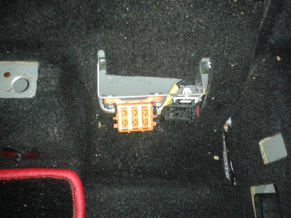

    Wyciagalem fotele do czyszczenia, mam fotele z ręczną regulacja i bez podgrzewania, w podłodze są 2 kostki, od fotela wychodzi tylko 1 kostka druga pozostaje wolna, czy ta wolna kostka jest od podgrzewania fotela?
    80% tak. Trzeba tylko sprawdzić miernikiem odpowiednie piny (kolory przewodów) aby się upewnić.
